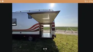

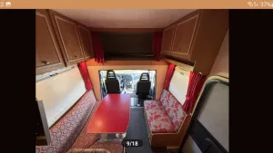

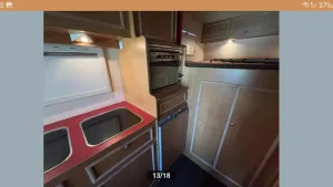

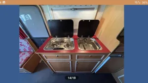

    Hallo Wohnmobilbauer/ Freunde,
    Mein name ist Andre und komme aus Goch am Niederhein.
    Und wir haben uns ein Niederländisches Wohnmobil gegönt, und zwar ein Iveco Daily 50c13 mit Calobo Aufbau hergestellt von der Firma Calobo aus Velden bei Venlo bei mir aus der Gegend.
    Ich bin jetzt Beschäftigt mit dem Umbau nach Deutschen Vorschriften..
    Einige von euch werden jetzt denken, oh mann.. was tut er sich an..
    Das Gefuhl habe ich schon bei seite gelegt, 21er Abnahme beim Tüv ist bestanden, Zugelassen auch und jetzt brauche ich noch die G607 Prüfung..
    Ich habe 5 Gasgeräte im Wohnmobil, wovon eins nicht erlaubt ist und zwar der Durchlauferhitzer von Vaillant Mag 9-2.
    Dieser hat 11kw und sorgt für Duschwasser im Bad und in der Heckgarage, und an der Küchenspühle
    Ich suche jetzt ein Ersatzgerät mit 30mbar für in ein Kuchenschrank mit geschlossenen kreis da der Vaillant eine offene Wachflamme hat..
    Rauchkanal ist vorhanden..
    Ein Combigerät wie z.b. Truma combi 4 kommt für mich nicht in Frage, da der Umbau der zuleitungen oder der ab-Warmluftschläuche zu aufwendig würde.
    Vielleicht hat jemand von euch ein tip für mich welche Gastherme von ca.11kw mit EN-1949 Zulassung.
    Ich freue mich schon auf eure tips, und hoffe das wir bald unsere erste Reise antreten können.
    Grüß Andre
