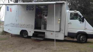

    nachdem mein Projekt voranschreitet und ich aus Zeit Gründen nicht mehr von 0 starten möchte sehe ich mich nun nach halbfertigen oder fertigen Projekten um.
    Ein super interessanten Ausbau eines Gemüselasters auf Renault Midlum 150 Basis habe ich nun gefunden.
    Baujahr 2001.
    260.000 km
    150 PS Handschaltung.
    Was mich davon eher anhält sind das dünne Werkstätten Netz von Renault Truck in Deutschland. Wobei bei mir in der Nähe in Mannheim eine ist.
    Und auch ansonsten eben der Exotenstatus in Foren in Bezug auf Hilfe.
    Technisch kenne ich mich bisher null aus.
    Kennt sich da jemand aus. Denke das schenkt sich dann doch auch nicht viel und mit Iveco kannste genauso Pech haben. Man und MB vielleicht besser aber wer weiß.
    Würde mich über eure Einschätzung freuen.
    Sind meine Bedenken begründet?
