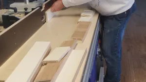

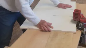

    • 6. Juni 2025 um 22:23
    Meine Kanten sind von Vöhringer. Wie geschrieben hab ich sie mit Heißleim und Maschine angeleimt, anschließend nahezu auf Null runtergefräst und dann noch mit der Handfräse die Radien gefräst. Den Rest bis sie vollkommen Plan mit der Fläche waren mit einem scharfen Stecheisen vorsichtig geglättet.
    Mein Schreiner benutzt PVC Kanten schon viele Jahre und hat nichts Negatives über diese Art der Kanten gesagt. Ich hoffe mal das sie bei mir nicht schrumpfen. Das wäre ja der Super Gau

    Wenn man die richtig verarbeitet sollte da eigentlich nix schrumpfen.
    Je nach dem was du für ne Optik willst, PVC oder Massivholz/Starkfurnier/Furnierkanten. Ich gehe davon aus das du Platten mit vorne und hinten Holz hast und in der Mitte Dämmstoff, da würde ich dann alles ich dann mit einem PU-Kleber aufleimen (wegen der Schaumschicht).
    Bei reinen Holzplatten und Holzanleimern D3 oder D4 Weißleim (D4 ist noch Wasserdichter).
    Eigentlich immer wenn du was mit Plastik verleimst nimm Kleber, Holz auf Holz nimm Leim.
    Bei egal welcher Kante, gleichmäßiger Druck ist wichtig (also unbedingt mit Zulagen arbeiten!)
    Kante dann mit dem Bündigfräser vorsichtig mit ganz kleinem Übermaß fast Plan fräsen und mit nem SCHARFEN Stemmeisen mit ziehendem Schnitt abziehen. Das funktioniert besonders bei den PVC-Kanten gut.
    Die Kantenanleimmaschine beim Schreiner ist im Prinzip ne Fancy Bügelkante aber mit speziellem Kleber.
    Wenn du nen Schreiner kennst kannst du auch mal nach nen paar Meter Kante fragen, haben die meisten in großen Mengen und verschiedenen Holzarten/Farben da.
