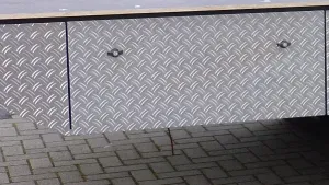

    Wenn man aber die Schublade und die Front so baut das die Dichtung unter zuerst anschlägt reichen zwei Verschlüsse oben die mit geringfügigem Druck verschlossen werden.
    Der Druck auf Dichtungen wird im allgemeinen überschätzt, daher kommt es das so manche Klappe oder Tür nur schwer ins Schloß fallen will.
    Auf den Dichtungen meiner (selbstgebauten) Staukisten ist kaum Druck, trotzdem sind sie dicht. Zumindest gegen Schlagregen, Spritzwasser, Waschwasser und die Gischt die bei Regenfahrten entseht. Allerdings sind sie auch der Wasserbelastung nicht direkt ausgesetzt. Tauchfahrten hab ich noch nicht ausprobiert.:S

    Anton, sieht gut aus. Und bei Tauchfahrt wird durch den Wasserdruck die Dichtung ja noch mehr angedrückt. Ein Bar je zehn Meter. Für einige ausgewählte spanische Campingplätze könnte das von Bedeutung sein.
    Wird bei mir also final also auf normale Schubladen hinter einer wasserdichten Klappe hinauslaufen.
