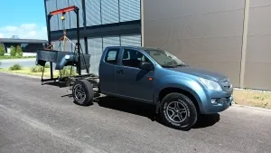

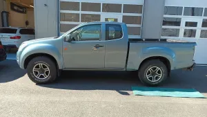

    Bei mir hat das Lösen des Tankstutzens am meisten Zeit verbraten...ansonsten sind nur noch elektrische Verbindungen, vier Schrauben (Schlagschrauber sollte vorhanden sein) und ev. ein oder zwei Seilzüge für die Fernentriegelung der Tankklappe und der Heckklappe.
    Alleine hatte ich das innert weniger als 1,5h:
    Um 10.04 Uhr:
    und um 11.29 Uhr:
    Ich denke das wird bei Ford nicht anders sein als bei meinem Isuzu.
