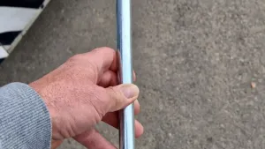

    Heute lief mir so ein Kugelkopfabzieher mir langem Schaft übern Weg.
    Der musste für das kleine Geld 15 CA$ (11 €) gleich ins Zebra einziehen.

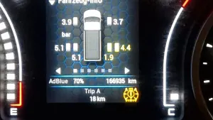

    Die Reifen gehen zwar jetzt leicht runter, ich bin mir aber grade nicht sicher, ob ich mich darüber freuen kann...

    Bei -22 Grad sollte das Gummi so hart sein, dass du ohne Luft weiterfahren kannst.

    Es war die Ventilverlängerung vom inneren Rad nach außen.
    Ich war zum Glück nur 5km von einem Reifenservice (dem einzigen im Umkreis von 400 km) entfernt und die haben mir dann für knapp 2 Stunden (Räder und Material auf Temperatur bringen, Räder runter, kontrollieren, Räder wieder drauf) 20 USD berechnet. Und das an der Tankstelle, die exakt doppelt so teuer ist, wie die nächste.
    Ich denke bei der Temperatur wäre das Ventil ein Durchlaufkühler und das Zeug würde noch im Ventil gefrieren und ein eventuelles Loch im Reifen entlasten.
    Aber meine Optimierung der Abwassertanks im Sommer hats gebracht. Entwässerung funktionierte bei -24°C.
