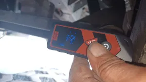

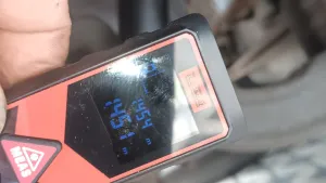

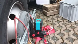

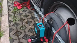

    Da mein Aufbau 20cm breiter ist als die Spurbreite der Hinterräder ist, kann mir keiner die Spur einstellen. Ein Omnibusbetrieb wollte 270€ konnte es aber doch nicht weil meine Räder zu klein waren.
    Musste wohl selber machen.
    2 Kreuzlaser mit Magnethalterung und ein Laserentfernungsmesser zusammen 100€. Etwas Tüddelkram und ein Lineal aus dem Drucker
    Geht, Perfekt.

    Das mit den 2 Zweimeterstäben hab ich davor gemacht als ich die Spurstangenköppe gemacht hab. 145cm geht wirklich scheibe auf am Zollstock.
    Dachlatten geht nicht . Wo bekommst du noch eine 5m lage gerade Dachlatte. Ich muss um von den Hinterädern aus meiner Bibliobude raus zu kommen 25cm überbrücken.
    Mein Koffer mit Verschalung nach unten ist 50cm breiter als die Spurbreite der Hinterräder.
    Der Renault hat zwei Spurstangen.
    Die Spurstange Nr 1. geht vom Lenkgetriebe zum linken Rad. Damit stellst du Lenkradmitte zu linken Rad gerade ein.
    Die Spurstange Nr 2. stellt linkes Rad zu rechten Rad "in Spur"
    Mit den zwei Maßstäben kannst du nur linkes schiefstehendes Rad zu rechten stehenden Rad "in Spur stellen, ganz schlecht.
    Mit dem Laser in Drehachse des Rades (mitte), stellst du nur "deinen Nonius" ein, links wie rechts.
    Wenn du den Laser an die Radaussenseite klebst, misst du erst die Spur.
    Kontrolliert von dem Abstandslaser. 100 mal besser als Meterstab oder durchhängendes Bandmaß.
    Letztes Jahr hab ich 7 neue Reifen aufgezogen. Die vorderen waren nach 7k km aussen immer abgefahren. Nach 2k km mit den neuen Reifen war Handlungsbedarf angesagt.
    Ich hab aus den Renault Unterlagen die Info O+/-1 Grad /mm??.
    Ich hab ihn jetzt auf 1mm Vorspur gestellt. Mehrfach eingelenkt - steht bei Lenkrad gerade auf 0,5/0,7mm, geht nur mit Laser.

    Iss wurscht, du stellst den Nonius in Radmitte ( kappen schräge egal). Erst wenn du den Laser an die Enden klebst misst du Spur.
