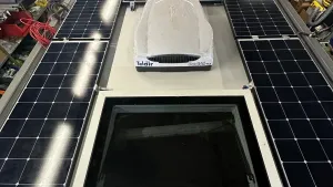

    Oder aus Platzgründen zwei Strings mit unterschiedlichen Paneelen und damit unterschiedlichen Anschlusswerten.
    Gruß Guido
    7.692
    • 17. Mai 2024 um 16:29
    Ein bisschen Redundanz kann ja auch nicht schaden. Bei mir sind es 2 ganz unterschiedliche Module, daher getrennte Regler. Wenn beide auf die gleiche Spannung eingestellt sind gibt's auch keine Probleme.

    Ich weiß noch nicht genau wieviel Platz ich auf dem Dach habe. Im Moment ist die Planung das ich ein großes 420Wp Modul nehme. Das wird dann in zwei Richtungen aufstellbar
