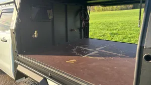

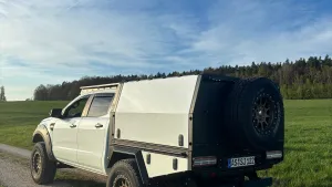

    So sieht das ganze aus …
    Das mit der Luft zwischen den Blech und styrodur stört mich schon jedoch ist mir jetzt gekommen was ist mit der Luft in den Profilen da würde es ja auch kondensieren müssen dafür dann Abläufe gebohrt werden.. was eigentlich unmöglich ist da die Querstreben ja teilweise nicht nach außen führen

    5.588
    • 6. Mai 2024 um 12:37
    Schläfst Du drin, wird das beheizt? Wenn nicht dürfte die Dampfdiffusion doch kein Problem sein, denn wenn beidseitig dieselbe Temperatur und Feuchte ist diffudiert da nichts.
  • max max
    3
    • 6. Mai 2024 um 18:25
    Guten Abend
    Nein schlafen tut ich nicht drin jedoch hab ich mir nen Anschluss für die standheizung geschweißt das ich die Kabine im Winter mit heizen könnte
    In die Kabine kommen Klamotten Küche Kühlschrank Bettwäsche sonstig und hätte im Winter ungern Frost drin wenn ich unterwegs bin zwecks Wasser und Getränke
    5.588
    • 7. Mai 2024 um 07:20
    Hoi max max
    Dann würd ich mir keine weiteren Gedanken machen...
  • S t e f a n
    632
    • 7. Mai 2024 um 10:33
    Dann könnte man sich die Isolierung auch sparen. Wärmebrückenfrei funktioniert das bei dem Alu Aufbau auch nicht. Leistung der Heizung ist sicher vorhanden. Unter 2kW geht vermutlich nichts. Es sei denn, du heizt elektrisch...
