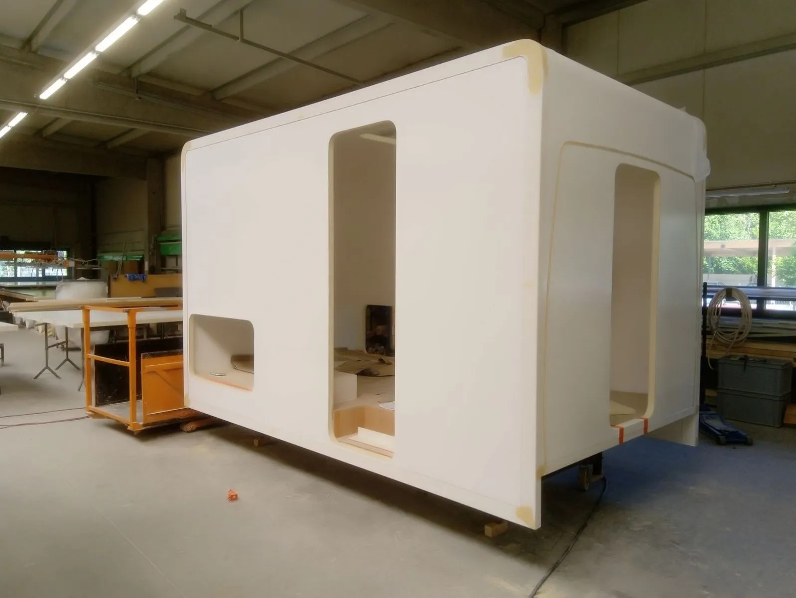

    7.552
    • 22. Dezember 2023 um 13:03
    • #31
    Nee, so sieht das jetzt fertig aus:

    7.552
    • 22. Dezember 2023 um 22:35
    • #34
    Nee, ich glaube das liegt ehr daran, dass die Kabine von Bl550 schon deutlich älter ist. Früher hat Ormocar wasserfestes Sperrholz als Verstärkung im Sandwich verbaut. Heute geht das mit moderneren Materialien ohne Holz.
