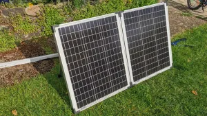

    Hab ich mir aus Glasmodul selber gebaut...
    Ist vermutlich langlebiger als die Folienkoffer und steht sonst Zuhause im Garten... 100w bei 40v
    Aber viel viel schwerer.
    Kostenpunkt damals 80€ 100Wp
    Zur Zeit gibt es bei BlueSunSolar für 105€ ein fertigen Folienkoffer.

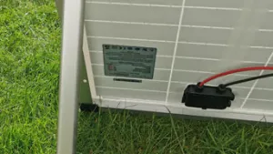

    Ich nutze ein 100WP Solarkoffer, gebaut habe ich mir den aus zwei 50W von Solartronics
    Wenn ich von einer vollen Batterie ausgehe, durch die Abendstunden und dann wieder bis zur Morgenstunde: Nur Kühlschrank Bohmann 50W/h brauch ich am folgenden Tag beim letzten Mal ich meine 5H gutes Wetter um den Akku wieder voll zu haben und den Verbrauch auch direkt zu decken.
    Aus diesem Grund überlege ich, noch mal 100WP hinzuzuholen. nur eben kein Eigenbau mehr, weil knapp 9KG sind schon sehr sehr sperrig.
    (https://www.solartronics.de/solarmodule/so…-90585-5501m115)
    Damals für 32 und 37€ gekauft.
    Reale Peakleistung unter OPTIMALSTEN Bedingungen sind 110W gemessen - aber das hat man nur selten.
