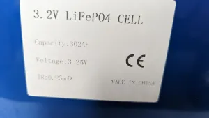

    So, nachdem ich ja meine erste Batterie erfogreich in die ewigen Jagdgründe geschickt habe (anderer Faden) sind gestern die Nachfoger gekommen.
    Bezugsquelle Alibaba, Anbieter "Blackcell". Neue Grade A 302Ah CATL Zellen mit intaktem QR Code. Alle Zellen haben die versprochenen 3,26V. Es waren nicht die billigsten, aber der Anbieter machte den seriöseseten Eindruck.
    Dazu ist ein 250A Daly BMS nebst Daly Balancer unterwegs. Beim Vorbereiten der Zellen werde ich mich an den Youtuber G8N halten. Der hat ein schönes Video online, in dem der ganze Prozess ausführlich beschrieben ist. Beim ersten Akku hat das auch ganz gut geklappt. Ich berichte weiter.

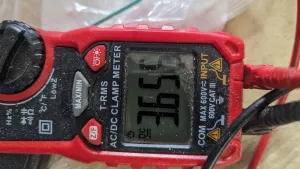

    Hab übrigens gerade alle Zellen parallel geschalten und lade mit den ca. 10A bei 3,65V, die mein Labornetzteil hergibt. Das wird wohl noch eine Woche dauern....

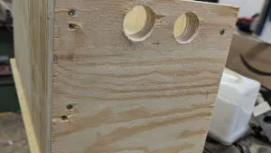

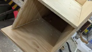

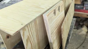

    So, ich lade immernoch. Zum Glück besteht kein Zeitdruck. Heute habe ich das Gehäuse angefangen. Es besteht aus 10mm Sperrholz, die Stirnseiten aus 24er. Muß jetzt nur noch gefast, geschliffen und geölt werden. Die noch fehlende Stirnwand wird dann mit 4 M6 Gewindestangen befestigt, damit etwas Druck ausgeübt werden kann. oben auf den Deckel kommt das BMS und der Balancer. Der Daly Balancer, den ich mit dem BMS mitbekommen habe, ist übrigens doch nicht einstellbar. Es gibt nämlich zwei Typen: Einer mit Bluetooth und einer ohne. Meiner, also die einfache Version, beginnt fix bei 3,4V mit der Arbeit.

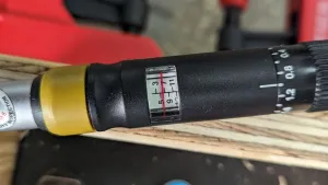

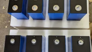

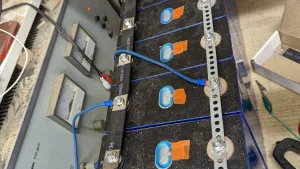

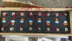

    Bei einer Zellspannung von 3,6 V in alle Zellen ist nun fertig geladen und balanciert. Ich hatte ja alle Zellen parallel geschalten. Deshalb hat das Laden mit den verfügbaren 10A, die bei der eingestellten Spannung von 3,65V nur noch 6-7A waren, ewig gedauert. Dafür sind alle Zellen gleichmäßig geladen und nun sofort ausballanciert gewesen. Ich habe dann noch einige Stunden abgewartet, ohne dass sich die Werte geändert hätten.
    Nun wurden alle Zellen in das Gehäuse verfrachtet und verschaltet. Zuerst die Verbinder, dann die Messdrähte für BMS und die Ballancerleitungen. Achtung, die Leitungen nicht kürzen um gleiche Kabelwiderstände zu haben!
    Das Ganze unter Zugabe von etwas Polfett und mit einer Unterlegscheibe abgeschlossen. Die Kragenmuttern sind dann mit 6 Nm vorschriftsmäßig angezogen worden.

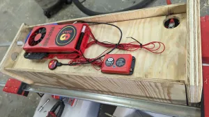

    Die Anschlussleitungen sind in der benötigten Länge herausgeführt. Die werden direkt mit dem Fahrzeugnetz verbunden, so spare ich mir unnötige Klemmstellen. Absicherung mit 200A. (200x24=4800W. Brauche ich niemals :))

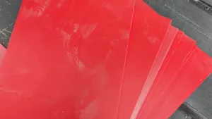

    Zwischen den Zellen sind Isolierplatten aus 3mm Schaumpolysterol aus dem Bastlerbedarf. Mit zwei Zwingen habe ich das Ganze dann etwas unter Druck gesetzt.

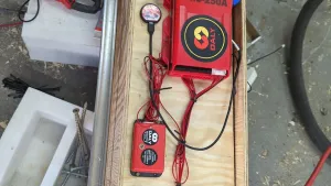

    Zwischen den mittleren Zellen befinden sich zwei Temperaturfühler: einer für das BMS und einer für mein Simarine Pico.
    Derzeit warte ich auf die bestellten M6 Gewindestangen, die dann für dauerhafte Pressung sorgen werden.
    Tja, das war es soweit, der Akku ist fertig. Sobald die Gewindestangen verbaut sind, zieht er in sein Zuhause im LKW ein und wird mir hoffentlich für lange Zeit treue Dienste leisten.

    du schreibst man soll die BMS Messleitungen nicht kürzen wegen gleichem Leitungswiderstand.
    Wie hast du die Ringösen an den Messleitungen verbunden?
    Vielen Dank für die Tipps,
    Thomas
  • Roland44
    254
    Brandenburg / Nähe Spreewald
    • 26. Mai 2023 um 17:32
    gepresst. Das sind ganz normale 6mm Rindschuhe. Das mit der Leitungslänege habe ich aus dem Anleitungsvideo von G8N. Klingt ja auch irgendwie logisch.
