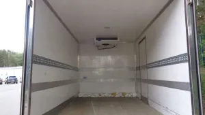

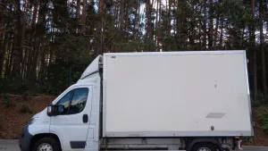

    Ich habe bisher niemanden im Internet gefunden, der einen Kühltransporter, ähnlich wie diesen hier, zu einem Wohnmobil umgebaut hat:
    Meine grundlegenden Fragen dazu wären folgende:
    1. Gibt es irgendetwas was grundsätzlich dagegen spricht?
    2. Hat jemand von Euch bereits Erfahrungen einen solchen Kühltransporter umzubauen?
    3. Kann ich Türen/Fenster/Dachluken in einen solchen Kühlkoffer ohne bedenken einbauen? Ich habe in einigen Foren gehört, dass die Wände Vakuum oder isolierende Gase enthalten können.
    4. Kann ich die Wände nutzen, um Möbel zu befestigen oder sollte ich einen Rahmen dafür einbauen?
    5. Gibt es eine Möglichkeit die eingebauten Türen weiterzuverwenden, also so umzubauen, dass sie von innen geöffnet werden können?

    Ein Kühltransporter ist eine gute Basis. Er sollte nicht zu schwer/massiv gebaut sein. Und kauf besser keinen Fleisch oder Fischtransporter, das bekommt man nicht aus den Ritzen raus. Blumentransporter sind toll, weis aber nicht ob es sowas in der Größe gibt. Bist du auf 3,5to aus, oder darfs etwas mehr sein?
    Wenn das ein Sandwichkoffer ist, dann kannst du dort Fenster und Türen fast beliebig einbauen. Möbel befestigen geht mit Kleben, ggf mit Aluwinkeln zur Befestigung.

    Direkt schrauben hält nicht. Du kannst aber Aluwinkel mit Sika an die Wand kleben und daran die Möbel hängen. Das gilt für GFK Sandwich Koffer.
    Bei Koffern mit Alu Gerippe oder Verzurrschienen kannst du vielleicht an den Stellen direkt schrauben.

    Kühlkoffer ausbauen kann man machen und wurde auch schon des öfteren gemacht. Das sind ja eigentlich vom Aufbau nichts anderes, als die Sandwichkoffer, die man auch als Leerkabinen für den Wohnmobilausbau bekommt.
    Wie schon geschrieben wurde, sollten Blumenkoffer oder ähnliches bevorzugt werden.
    Im Gegensatz dazu würde ich von einem Kühlkoffer, in dem Schlachtabfälle transportiert wurden, deutlichen Abstand nehmen. Denn ob Du den Geruch wieder heraus bekommst, ist fraglich.
    Vakuum oder bestimmte Gase in den Wänden ist entweder völlige Unkenntnis oder im Bereich Märchen einzuordnen. Denn GfK ist nicht gasdicht. So etwas kann also nicht funktionieren.
    Aufpassen musst Du mit der Außenbreite, wie Urs schon schrieb. Und auf das (reale und gewogene) Leergewicht. Denn gerade wenn Du dauerhaft im Wohnmobil leben willst, sind 3,5 t eher wenig. Und nirgendwo vertun sich (unerfahrene) Selbstausbauer mehr, als bei den Gewichten des Ausbaus bzw. der benötigten Zuladung.
    Löcher kannst Du bei den üblichen GfK-Sandwichkoffern eigentlich überall reinschneiden.
    Zitat von diyguy
    Das heißt etwas in die Wände bohren wäre nicht möglich? Und das würde halten, wenn ich einen schweren Hängeschrank oben ans Dach und die Wand Klebe?
    Wenn ich diese Frage lese, dann scheint es so, dass Du Dich noch nicht besonders ausführlich mit dem Ausbau einer Leerkabine bzw. mit dem Aufbau einer Sandwichkabine befasst hast.
    In den dünnen Deckschichten der Wände halten keine Schrauben. Zumindest keine größeren Lasten. Da kann man nur flächig kleben. Und ob das hält? Der ganze Koffer ist geklebt und hält auch.
    Ja, kleben hält, wenn man den richtigen Kleber verwendet. Und zwar oft besser als schrauben oder schweißen. Nicht von ungefähr wird heute auch im „normalen“ Fahrzeugbau immer mehr geklebt, statt geschweißt.

    Wenn Du einen Kühlkoffer mit einem Transporterfahrgestell willst das noch ein paar Jahre halten soll wird es arg dünn mit 15000€.
    Die Transporter bis 3,5t , verdienen ihr Geld hauptsächlich mit schnellen Transporten und nicht bei der Pflege in der Werkstatt.
    Bei einem Transporter Fahrgestell würde ich versuchen etwas so neues wie möglich zu bekommen. Du zahlst den Preis entweder am Fahrzeug oder
    nach Kauf in den Reparaturen.
    Wie schon geschrieben wurde ist eine Tonne Zuladung erstens zu überpfrüfen ( geht nur auf der Waage ) , zweitens nicht gerade viel für ein Fahrzeug in welchem
    gelebt werden soll und drittens wird man sowieso schwerer als gedacht/erhofft. Einen stabilen Leichtausbau schafft man fast nur mit viel Geld oder mit Verzicht auf Annehmlichkeiten ( gute Frischwasserkapazität, großer Kühlschrank, wenig Möbel......).
    Auch bei den 7,5t Fahrzeugen ist das Gewicht nicht aus den Augen zu verlieren und auch nicht unbegrenzte Zuladung vorhanden.
    Wenn Du bereit bist 15000€ für ein leeres Fahrzeug auszugeben kannst Du auch das Geld für den Innenausbau ( ich veranschlage mal 10000-15000€ ) drauf legen und ein gebrauchtes, normales Wohnmobil kaufen und noch etwas aufhübschen. Das ist bestimmt die günstigere Variante. Wintertauglich ist auch nur ein großes Wort wenn man weiß mit Kälte umzugehen.

    Die Zurrschienen sind ja für Belastungen gedacht (und beim Kühlkoffer auch angeklebt). Die kannst du drin lassen und zur Befestigung verwenden.

    Sowas wäre vielleicht eine Alternative. 2to Zuladung, noch was mehr, wenn man die LBW durch eine Sandwichplatte ersetzt.
    Die großen Atego und Co haben max 2to Zuladung, weil das Fahrgestell viel schwerer ist. Der Daily hat da das Maximum an Zuladung.
