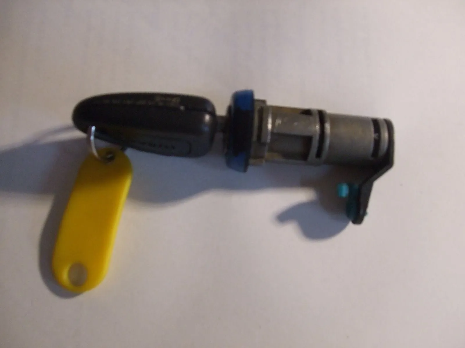

    nachdem meine ZV ausgefallen ist (das ist ein anderes Thema), muss ich die Schiebetür von innen verriegeln und über die Beifahrertür aussteigen. Zumindest das Schloß an der Fahrertür wollte ich gängig machen; dieses hatte mit dem Schlüssel noch nie funktioniert (aber mit der ZV).
    Ich kann an der Fahrertür den Türpin betätigen und den Türöffner, das Türschloss hakt allerdings.
    Auf den beiden Bildern sieht man, das der Schlüssel einmal steckt und passt. Im zusammengebauten Zustand kann ich den Schlüssel nicht drehen. Wenn ich den Schließzylinder aber entsperre und herausnehme, lässt sich der Hebel für das Gestänge am Ende des Gehäuses mit der Hand drehen (zweites Bild).
    Irgendeine Idee was das Problem ist?

    Moin,wenn der Schlüssel in dem Schloss steckt ,müssten alle gefederten Plättchen im Drehzylinder liegen.So bald nur eins raus steht blockiert es beim drehen ,schliessen . Auf dem letzten Bild sieht es so aus ,als ob das unterste Federplättchen raus steht ?

    Du meinst, dass der Zylinder dann sozusagen plan ist? Das kann gut sein - was ist die Lösung?

    Moin,diese Federplättchen verhindern das drehen ,also bleibt es verschlossen . Steckt du den Schlüssel rein ,sollten sie in den Zylinder rutschen . Wenn sie weiter raus stehen ,passt dieser Schlüssel nicht zu diesem Schloss .
    Du kannst jetzt mit einer Feile dieses Plättchen glatt feilen,so das sie nicht aus diesem Zylinder stehen . Dabei den Schlüssel in das Schloss stecken . Danach das Schloss in Waschbenzin spühlen,ausblasen ,dann leicht mit Öl fetten . Jetzt sollten die Plättchen alle leicht gängig sein .

    der Schlüssel müsste der richtige sein :
    a)
    Es fühlt sich hakelig an.
    b)
    Inzwischen dreht er ein wenig.
    c)
    Er funktioniert auf der Beifahrerseite problemlos.
    Das Feilen hatte ich auch schon im Sinn. Das Video schaue ich mir mal an.
    Danke schonmal.

    in dem Video werden die Plättchen angepasst ,nur um zu verstehen,wie so ein Zylinder funst .
    Ist etwas in der Hülse in der dieser Zylinder steckt ,so das er hackt ?
    Mach doch bitte einmal ein Bild von dem Zylinder ohne,und eins mit Schlüssel ,wo die Plättchen scharf zu sehen sind .

    das Feilen habe ich versucht (aber wohl leider zu viel abgefeilt...). Jetzt ist das Schloss richtig verhakt || .
    Ich habe aber schon neue Zylinder bestellt (und wollte eigentlich die Schlüssel dazu und habe nicht aufgepasst..) und somit nur die "Fassungen" erhalten. Da muss ich also noch warten.
