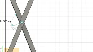

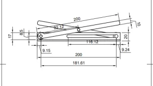

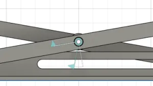

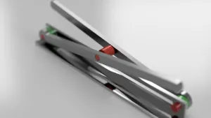

    Ich weiß nicht, ob es jemand braucht oder einfach nur für den Informationsfluss interessant ist - vielleicht auch ein Eintrag in der Wissensbasis wert, keine Ahnung.
    Mir war zwar nicht gerade Langweilig, aber ich wollte zu einem mich weiter im CAD einarbeiten und zum anderen Verstehen, wie unterschiedliche längen der Streben den Hub am Dach ausmachen ... Und auch etwas über die Bauhöhen vom Hubdach verstehen.
    Naja Dabei rausgekommen ist eine Skizze, eine kleine Teileliste usw.
    Vielleicht kann es jemand gebrauchen - natürlich wird die gleiche Schiene mit Langschlitz auch oben gebraucht. Bei der Eriba wird der Hubmachnismuss mittels einer Feder gespannt.
    Wie gesagt es ist eine Skizze - Materialstärken sind nicht beachtet.
    Nun ja, und wenn es keiner für eine Idee gebrauchen kann - dann wird dieser Beitrag in einer Woche eh verschwunden sein :D
    Aber vielleicht mag es ja für eine Idee helfen.
