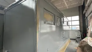

    Mal wieder was neues vom Container:)
    In den Angeboten verkaufe ich die Reste an Grundierung und Farbe, heißt der Container hat seine Farbe bekommen. Ein fröhliches Staubgrau RAL 7037 ist es geworden. Da mich ein paar von Euch angeschrieben habe und nach dem Lackaufbau fragten, hier noch mal ein kleiner Bericht.
    Die Lackierung war eigentlich für viel später geplant, da ich noch am Innenausbau stecke und den soweit fertig haben wollte. Nun ergab sich der glückliche Umstand das ich bei einem bekannten für drei Monate in die LKW Lackier Halle einziehen konnte. Wer kann zu so was schon nein sagen:saint:

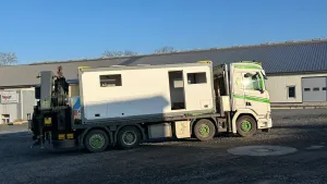

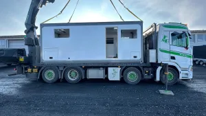

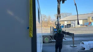

    Wieder musste mein Kumpel Fabian ran um den Container zu transportieren. Nochmal vielen lieben Dank.
    Abholung des Containers aus meiner Halle

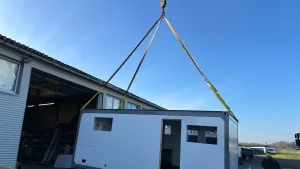

    Keine schlechte Kombination, auf dem Campingplatz mit dem Kran über die erste Reihe hinweg den Container auf den Strand stellen :D

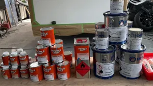

    Erfahrungen mit dem lackieren bzw. Rollen von GFK hatte ich bei Adriaan an seinem Aufbau auf den Scam sammeln dürfen und das war nicht so prickelnd. Der Aufbau war übersät mit tausenden kleiner Nadelstiche. Also sollte der Lack speziell für GFK geeignet sein. Es war Mitte Januar als das Angebot für die Halle kam und die Boot Düsseldorf stand gerade bevor. Boote sind ja meist aus GFK und die Problematik der Pinholes bzw Splintlöcher in der Oberfläche des Gelcoat, welche sich beim lackieren in Kraterlandschaften verwandeln und denen fast nicht mehr beizukommen ist, sind den Lackherstellern allzugut bekannt. Die Wahl des Lackes fiel auf De Ijssels Double Coat in seidenglänzend. Die Grundierung zum Verschließen der Pinholes lieferte Hempel mit dem Gelprimer in 2 unterschiedlichen Farben um bei drei Schichten immer schön sehen zu können wo ich schon gerollt habe.
    Die Palette ist angekommen

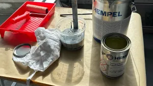

    Es geht los mit dem Entfetten der Kiste. Siliconentferner mit langer Standzeit kommt zum Einsatz, benötigt habe ich insgesamt 5L für alle Waschvorgänge. Dann Schleifen mit 180er Körnung bis alles matt ist. Empfehlen kann ich hier ganz klar die Schleifmittel Abraten von Mirka. Die haben eine sehr hohe Standzeit und vor allem die Absaugung ng durch das Netz ist top. Als nächstes werden alle Teile nicht lackiert werden sollen sorgfältig abgeklebt.
    Wieder abwaschen, jetzt wird die erste Schicht Grundierung in Steingrau aufgerollt. Die Grundierung kann nicht gespritzt werden, das Aufbringen mit Airless wäre eine Variante gewesen, aber ein passendes Gerät was die Viskosität verarbeiten kann und die geforderte Menge liefert, hätte an die 3000 Euro gekostet. Die verwendeten Lackrollen von Artmiral sind mir schon von früheren Lackierungen auf Torblättern bekannt und auch hier erste Wahl.
    Aufbringen der zweiten Schicht Primer innerhalb von 18h, jetzt sieht man auch schön warum ich zwei Farben zum grundieren verwendet hab.

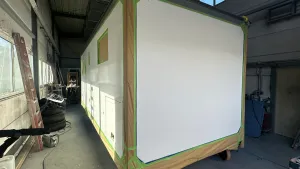

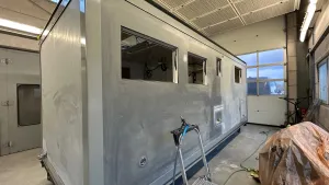

    Die Lackierhalle schön auf 18° geheizt, sind nach 48h die drei Schichte durchgetrocknet. Jetzt gehts ans Schleifen der Oberfläche. Erster Schliff 240er Körnung, zweiter Schliff 320er und letzter Schliff mit 600er bis alles glatt ist. Wenn der Container keine Klappen und Fenster bzw. Türen hätte wäre das ein Kinderspiel, aber alle Falze usw. müssen ebenfalls verarbeitet werden. Nachdem die Flächen glatt sind den losen Schleifstaub mit Druckluft entfernen. Anschließend wird die komplette Abklebung entfernt, und neu abgeklebt.

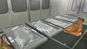

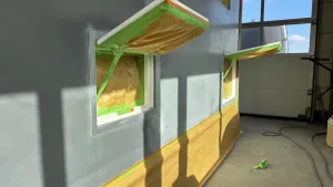

    Es folgt das Abwischen in drei Durchgängen mit Silikonentferner bis keine Schlieren mehr zu sehen sind. Was ich sagen muss. Die Oberfläche sieht so schon hervorragend aus. Die Falze und die Fensterrahmen werden jetzt schon mal lackiert, das morgen bei der Endlackierung die Klappen geschlossen werden können. Die Halle wird wieder aufgeheizt und über Nacht stehen gelassen.

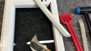

    Damit die Fenster lackiert werden können hab ich die Scheiben ausgeglast.

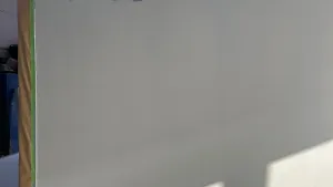

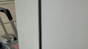

    Am nächsten Morgen dann mit einem Staubbindetuch den Container noch mal abwischen. Hierbei fällt die statische Aufladung auf, das GFK zieht unglaublich Staub an. Also mal eine fusselfreien Overall angezogen, die Absaugung angeschaltet und noch mal gebunden, Ergebnis jetzt sehr zufriedenstellend.
    Also los gehts, Farbe angemischt, reagieren lassen und.....
    Das Ergebnis ist richtig gut geworden. Die Farbe richtig gutmütig zu verarbeiten. Jetzt hab ich alles mal ein paar Tage in Ruhe gelassen bevor ich mich ans auspacken gemacht habe. Der Containerrahmen war ja KTL beschichtet und anschließen Pulverbeschichtet worden. Was mir klar war das es eine Farbunterschied zwischen Pulver und Lack 7037 geben würde. Alles zu verkraften.;)
    Dann muss ich mal schaue wann Fabian Zeit hat und der Container zum montieren der Scheiben zurück kommt. Alles in allem ein Haufen Haufen Arbeit und Dreck in Form von Staub.
    Danke an Vinc für die Überlassung der Halle.
