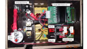

    Den Plan habe ich minimal geändert :
    Vorteil:
    Ich kann vom Innenraum aus das Lastrelais abschalten und dadurch die Batterie vom Fahrzeug abgetrennen.
    Den Sicherungsautomaten muss ich somit nicht betätigen um die Batterie zu trennen und habe nun zwei Schaltkontakte weniger die sich durch an/ab schalten abnutzen können.
    Eine normale Sicherung hätten nun auch gereicht
    (liegt aber schon bei mir zum Einbau rum)
    Ich hoffe dass die Leitung vom bistabilen Relais zum Fahrzeuginnenraum und dann wieder zurück zum Lastrelais mit 5 Metern Einzellänge nicht zu lang wird um noch genügend Spannung zu haben um das Lastrelais zu schalten
    Ob ich überhaupt das Litrade BMS auch noch abschalten muss, werde ich abwarten.
    Nach Litrade Angaben soll das ja nur 6 Milliampere/h verbrauchen, was dann bei z.B. bei 90 Tagen 13 AH wären, was ja nicht schlimm sein sollte falls das WOMO mit ca. 70% geladener Winston in der Halle abgestellt wird.

    In der Zwischenzeit ging es bei mir weiter.
    Mit Litrade konnte ich abklären, dass es nicht unterstützt wird, einfach die Minusleitung zum BMS mit einem Schalter zu unterbrechen um das BMS auszuschalten. Hierzu gäbe es keine Garantie von Litrade.
    Um das BMS zu kappen (falls gewünscht bei längerer Nichtbenutzung) kann man einfach den Stecker an der BMS Platine abziehen ohne einen Schaden zu verursachen, was auch gut funktioniert.

    Der momentane Stand:
    Die Kiste ist zusammengebaut und alles verkabelt.
    Isolatoren zwischen den Minus und Plus Anschlüssen werdend dringend noch eingebaut um Kurzschlüsse zu vermeiden.
    Vom 22.12.2020 (da hatte jede einzelne Zelle 3,624V, siehe mein Eintrag vom 22.12.2020) bis zum 7.1.2021 habe ich die Zellen einfach ohne Verkabelung in der Wohnung stehen gelassen.
    Am 7.1.2021 nun die Verkabelung der Zellen vorgenommen ohne das BMS anzuschließen.
    Drei Zellen hatten 3,57V, eine war dabei mit 3,55V
    Am 8.1.2021 hatten die Zellen = 3 x 3,55V und eine mit 3,53V
    Am 9.1.2021 nun alles komplett Verkabelung mit Anschluss an das BMS = 3 x 3,52V und eine mit 3,51V
    Das BMS funktioniert
    Auch habe ich das 500A Relais angeschlossen, das ja ca. 3 A pro Tag zieht.
    Immer in Abständen von 24 Stunden gemessen:
    10.1.2021 alle Zellen =3,38V (Gesamtanzeige: 13,53V)
    11.1.2021 alle Zellen = 3,35V (Gesamtanzeige: 13,42V)
    12.1.2021 alle Zellen = 3,34V (Gesamtanzeige: 13,38V)
    13.1.2021 alle Zellen = 3,34V (Gesamtanzeige: 13,36V)
    14.1.2021 alle Zellen = 3,34V (Gesamtanzeige: 13,36V)
    Den Not Aus und Not Ein Schalter musste ich aus Platzgründen leider mit der Farbkappe nach unten einbauen, da mein Einbauort Platzprobleme in der Höhe hat und ich aber noch einen Deckel an der Kiste anbringen möchte. (sieht leider andersrum eingebaut besser aus)

    Hier noch ein paar Infos zum Litrade BMS…..für die Bastler , die mit dem Gedanken spielen Litrade zu nutzen:
    Nach Litrade Beschreibung sollte das BMS bei Unterspannung : 2,7V Zeitverzögert abschalten.
    Winston Beschreibung ist aber, dass max.3,8V und Min 2,8V bei At 80% DOD ist
    Nach Rückfrage bei Litrade und der Bitte, ob man das ändern kann, kam die Antwort, dass das BMS wie geliefert auch für die Winston Zellen OK ist und Zeitverzögert 15ms bedeutet.
    (nach dem unten aufgeführten Test, sieht man aber, dass das BMS schon bei 2,79V abschaltet und nicht erst bei 2,7V wie in der Beschreibung beschrieben)
    Nach der Verkabelung habe ich den Stresstest mit OVP und UVP Spannungen ausfallen lassen
    und nur den Internen Test des Litrade BMS mit dem Schalter „S2“ durchgeführt.
    Es läuft ein internes Programm ab, mit den folgenden unten aufgeführten Schaltzuständen und Anzeigen.
    Mit dem Voltmeter hatte ich dann an den bistabilen Relais kontrolliert.
    Als nächste zwei Bilder habe ich einmal die Steckverbindungen beschrieben, da ich hier nach der Litrade Beschreibung leicht zum schleudern kam und mir das nicht ganz verständlich war....eventuell hilfts dem ein oder anderen.
    In dieser Reihenfolge wird beim Test angezeigt, bzw die Schaltausgänge getestet:
    1.798
    • 15. Januar 2021 um 18:53
    • #77
    Grundsätzlich sollte das soweit funktionieren, bis auf die Abschaltung der Ladung, dazu komme ich noch weiter unten. Ansonsten nur noch ein paar Anmerkungen meinerseits:
    Wieso die Diode nach dem Not-Ein? Meines Erachtens könntest du die auch weg lassen, stören tut sie nicht wenn gross genug dimensioniert aber bringen bringt sie dir eigentlich auch nichts.
    Ob Abschaltung bei 2.7 oder 2.8V macht den Braten nicht Feiss. Wenn ich es recht im Kopf habe schreibt Winston (und auch andere LIFEPO-Hersteller) 2.5V als absolut niedrigste Spannung bevor die Zellen beschädigt werden. Wichtig ist halt dass dann wirklich absolut kein Strom mehr verbraucht wird, denn bedingt durch die Lade/Entladekurve welche unter ungefähr 3V und über ungefähr 3.4V sehr steil ist, hast du von 2.8V auf 2.5V ein paar Wenige Ah im einstelligen Bereich zur Verfügung.
    OVP von 3.79V finde ich recht hoch. Inzwischen geht der Trend da eher gegen 3.65 oder für ganz konservative gar zu 3.55V, eben weil die LAdekurve da sehr steil ist. Wenn ich es Recht im Kopf habe wurden zwischen 3.55 bis 3.65 gerade mal 6Ah zusätzlich geladen...darauf kann man im Normalfall zugunsten der Lebensdauer gut verzichten.
    Die Frage welche ich schon am Anfang des Posts angetönt habe: Wie lädst du das ganze und wie schaltest du die Ladegeräte ab wenn die Zellen eben die 3.55-3.65V erreichen?
    Die Messungen der einzelnen Zellspannungen bei 3.35V herum bringen nicht mehr viel. Hier bedingt durch die in diesem Bereich sehr flache Entladekurve. Somit kann da bei fast gleicher Spannung der Zellen ein nicht unerheblicher Energieunterschied vorhanden sein. Darum balanced man auch über 3.4 oder 3.45V weil man darunter unter Umständen eher das Gegenteil bewirken kann. Das Delta von 20mV bei 3.55V herum wird dein BMS beim nächsten Laden ziemlich sicher noch ein wenig ausbalancieren. Meiner balanced nicht unter einem Delta von 10mV zwischen den Zellen, auf welches Delta die Litrade balancen weiss ich nicht...aber 20mv kannst Du vernachlässigen.
    Was dir Bewusst sein sollte ist dass die Bistabilen Relais beim ausstecken vom BMS im letzten Schaltzustand verharren werden, also im Normalfall beide auf ein. Ist in deinem Speziellen Fall wohl kein Problem da du ja den Stromkreis nachher über die Beiden Schalter zum ausschalten trennen kannst.
