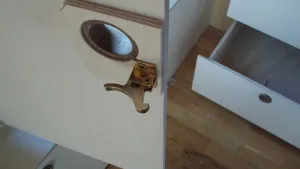

    Fingerschnäpper! Günstig und halten Türen und Schubladen sicher zu! Bei uns ist noch nie was aufgegangen. Und durch das Loch wird auch noch ein wenig belüftet. 8)
    Bei der Kühlboxschublade hatten wir so was :https://www.toplicht.de/de/shop/innenb…-oder-verchromt
    Das hat sich aber als unzuverlässig erwiesen. Deshalb haben wir es gegen so einen Verschluß getauscht: https://de.rs-online.com/web/p/druckverschlusse/4475341/
    Auch wenn man den zudrücken muss, aber zu ist zu und es lässt sich mit einem Blick kontrollieren.
    VG Anton
