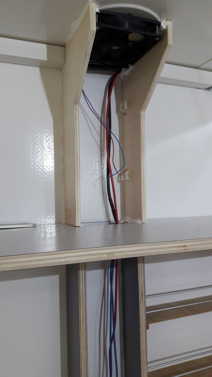

Heute war viel Kleinkram, die größeren Verbraucher wurden verkabelt, ebenso die Wasserversorgung.
Ich hatte mich ja über die so flexiblen Schläuche von Lillie gefreut, viel schöner als der alte, steife Reimo Schlauch.
Ja, von wegen, kaum macht man einen etwas engeren Radius, knickt der gleich ein :cursing:. Also musste ich mir eine elegante Verlegung aussuchen und die Pumpe entsprechend positionieren.
Dann gings in der Küche weiter. Da es trocken war also schnell noch den 2. Dachlüfter eingebaut, einen 120mm Pabst Lüfter (kugelgelagert) drunter montiert und dann eine elegante Verkleidung gebastelt und an die Wand geklebt. Morgen kommen dann noch die Deckelchen.

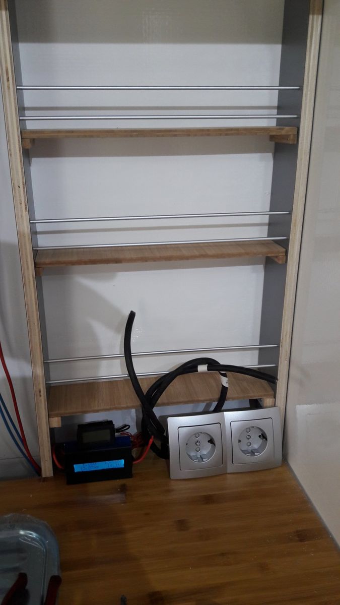

Mit ein paar Bambusresten wurde dann noch das Gewürzregal gebaut. Morgen kommt dann die Blende mit den Steckdosen, Solar2 Anzeige und Kühlschranktemperatur.
