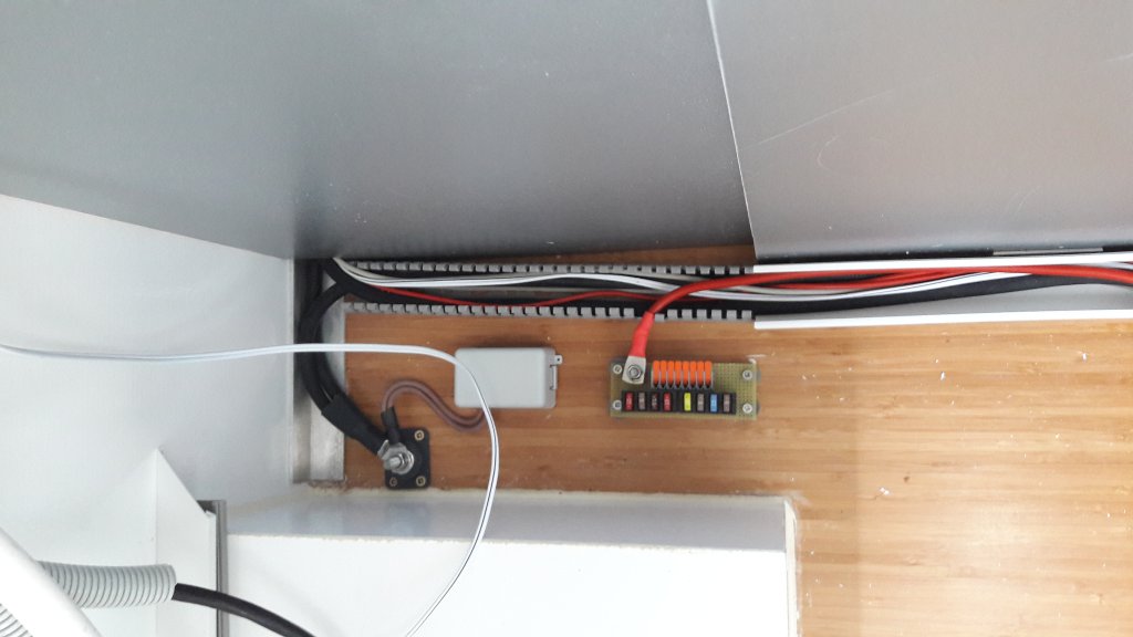

Heute hab ich mal die dicken 25qmm Kabel verlegt, Masse, Ladebooster, Solarregler vorne und Anschluss der Unterverteilungen in den beiden Staukästen.

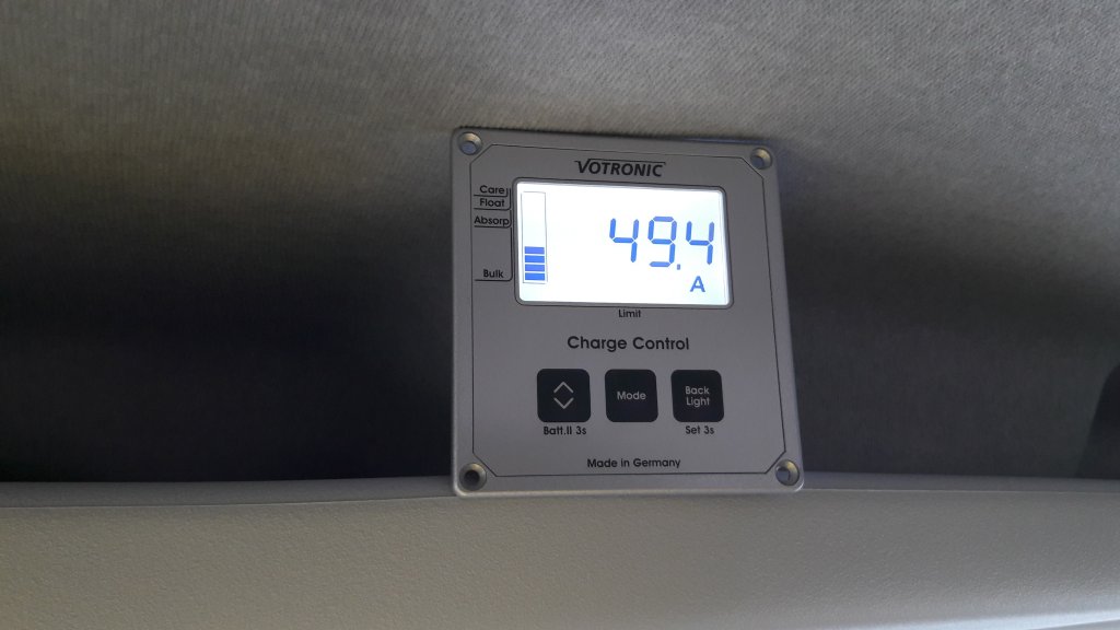

Der Ladebooster macht auch schon seine Arbeit:

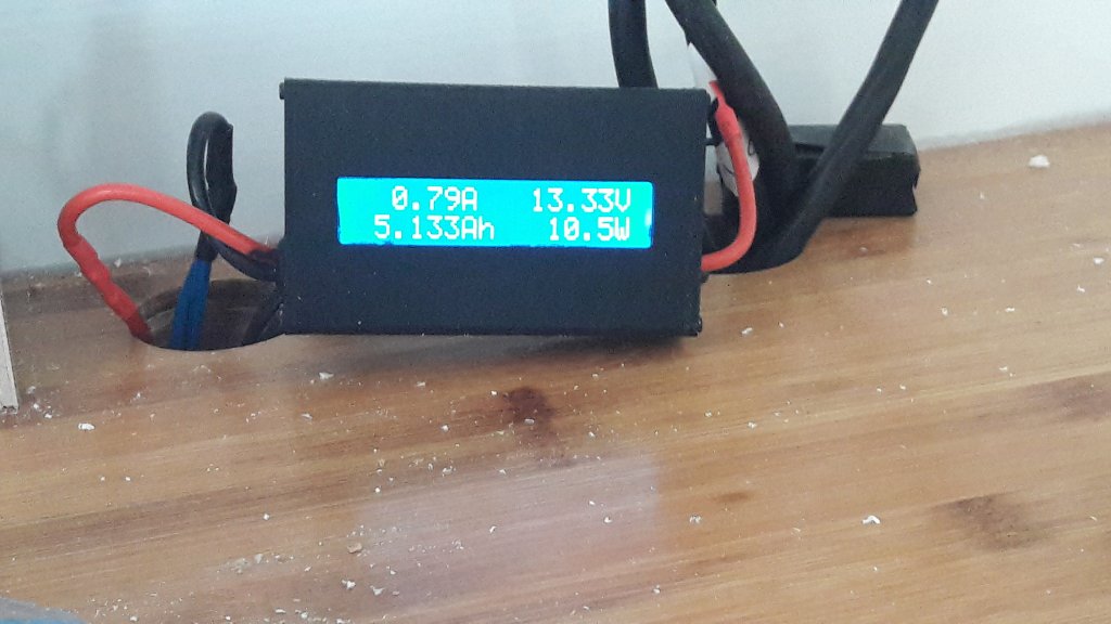

Und die Solaranlage vorne:
Naja, was so geht bei bedecktem Himmel ;)
Was mir aber aufgefallen ist bei dem Votronic DuoDig 250:
Der macht ja 1A Pufferung für die Starterbatterie. Nun war die bei mir auf 12,4V, die Bordbatterie bei ca 90% und 13,3V.
Bei dem super Wetter kam dann ca 0,4A von Solar (auf dem kleinen blauen Monitor sichtbar.
Der Batterievomputer zeigt aber was um die -0,6A =O Was soll das denn?
Da schiebt der die 1A in die Fahrzeugbatterie und wenn die Sonne nicht ausreicht, wird der Strom aus der Bordbatterie gezogen ???
Das gefällt mir nicht, mal sehen was ich dagegen noch unternehme.

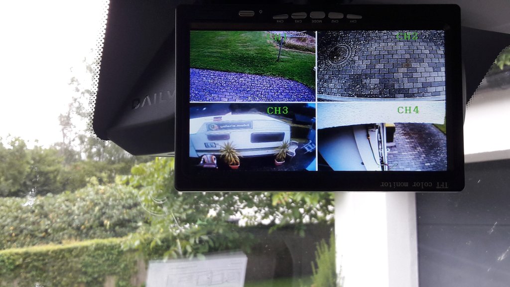

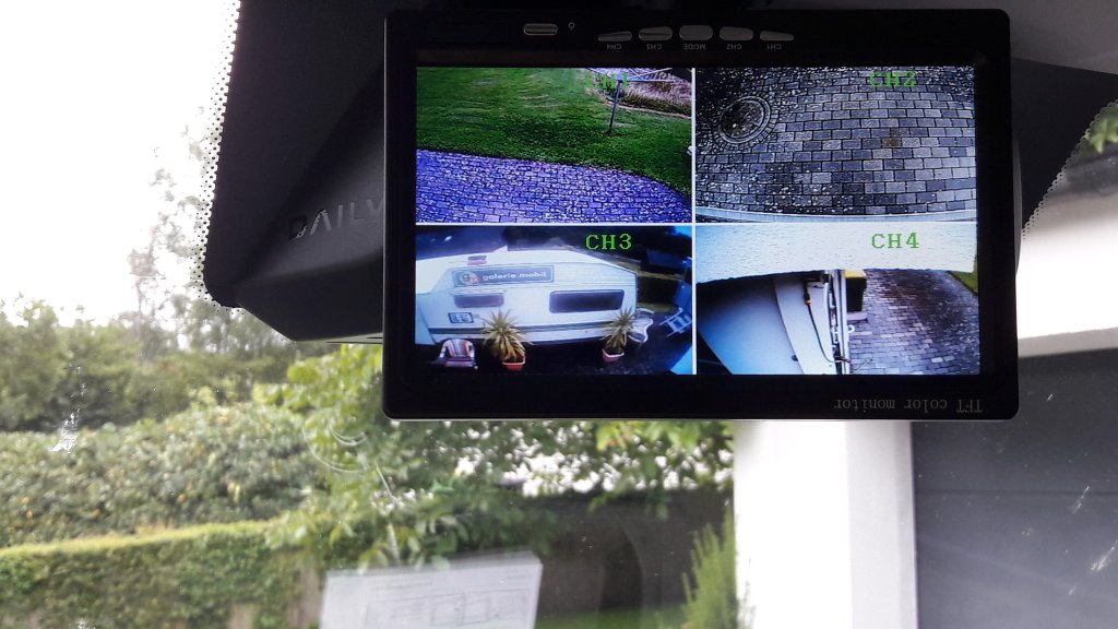

Zu guter letzt hab ich dann mal die Kameras verkabelt für meinen elektronischen Rückspiegel:
Normale Rücksicht, 2. direkt nach unten zum Einparken, und hinten nach links und rechts.
Paßt schon ganz gut, ein bisschen muss ich die Kameras noch ausrichten und die Seitenkameras dann richtig festkleben.
Außerdem wirds noch 2 Vorrangschalter für Cam 1 und 2 geben, während der Fahrt dann Cam1 in Vollbild z.B.
Das geht zwar auch über Menü, ist aber zu fummelig. der Monitor hat ja Schalteingänge für alle 4 Cam's.
