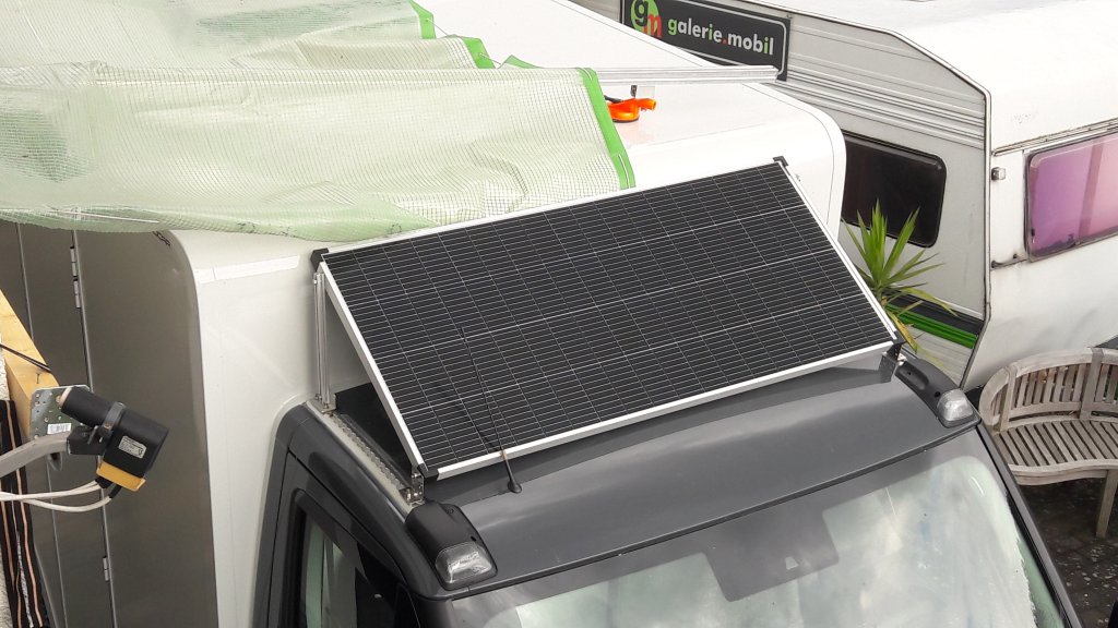

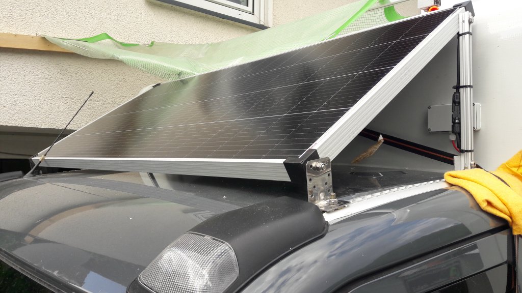

Heute war nur ein halber Arbeitstag, dafür hatte der Baumarkt schöne VA Winkel für die Solarbefestigung gehabt.
Dann also die Modulmontage fertig gestellt, passt perfekt von der Größe!
Irgendwann muss ich dann mal Probefahrt machen, ob es da Windgeräusche gibt? Vielleicht muss dann noch eine Spoilerlippe aufs Dach geklebt werden?
