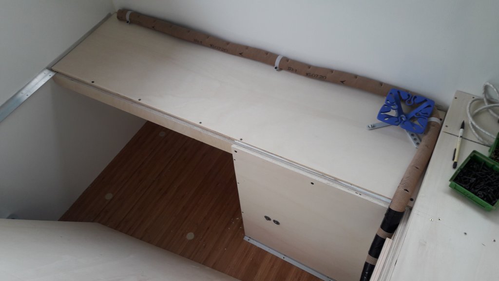

Heute wurde der Gaskasten fertig gestellt, das Gasrohr gebogen bis zum Anschluss in den Küchenschrank.
Die Rohrbiegezange vom Lidl geht übrigens super! Ich hatte damals eine vergleichbare Zange (Baumarkt), die war aber total Mist und muste nach jeder Biegung erst mal wieder begradigt werden.
Dann noch die Bettunterlage fertig gestellt und die Bettunterlüftung verlegt.
Die Arbeitsplatte wurde nomals geölt und kann dann morgen verbaut werden.

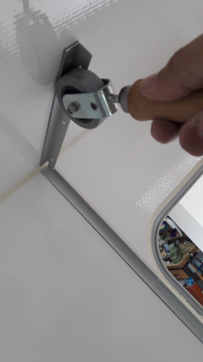

Dann hab ich auf der anderen Seite schonmal mit der Wand fürs Klo angefangen.
Hier mal ein Bild von der Befestigung mit 15x15mm Alu Winkel und dem VHB Tape. Funktioniert super, nur es muss auf Anhieb die richtige Position getroffen werden, korrigieren ist nicht :) Dafür gibts aber auch kein Rumgeschmiere mit Sika!
