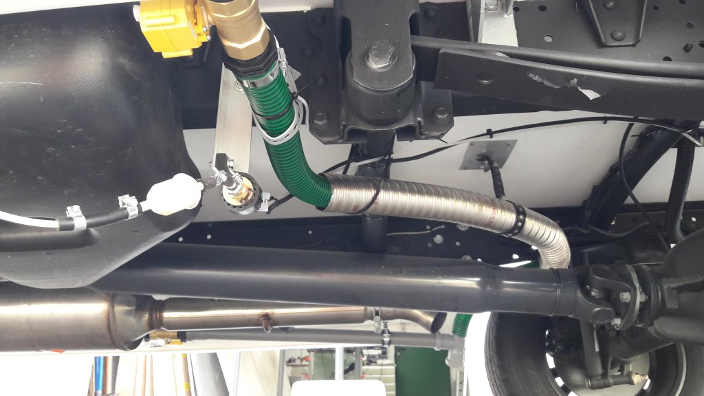

... habe ich größtenteils unter dem Auto verbracht um die grüne Anakonda (was angeblich ein 40mm Schlauch, hochflexibel sein soll) zu bändigen. :D
Der Abwassertank ist links, rechts der Pipi Tank. Beide sollen durch einen Ablauf auf der rechten Seite geleert werden.
Also erst mal den Abwassertank montiert, dann den grünen Schlauch dran.
Ich wollte ja unbedingt ein Fahrgestell mit Heckantrieb haben, da ist nu die Kardanwelle etwas im Weg, der Auspuff auch!
Also muss die Leitung bei gleichbleibender Höhe einen Bogen nach hinten machen um dann rechts hinter der Trittstufe zu enden.
Damit die Hitze vom Auspuff dem Schlauch nichts tut, und als mechanischer Schutz, hab ich noch ein Stück Edelstahl Abgaskamin von einer alten Trum drüber gezogen. Das lag noch in der Garage, aus dem alten Wohnwagen.

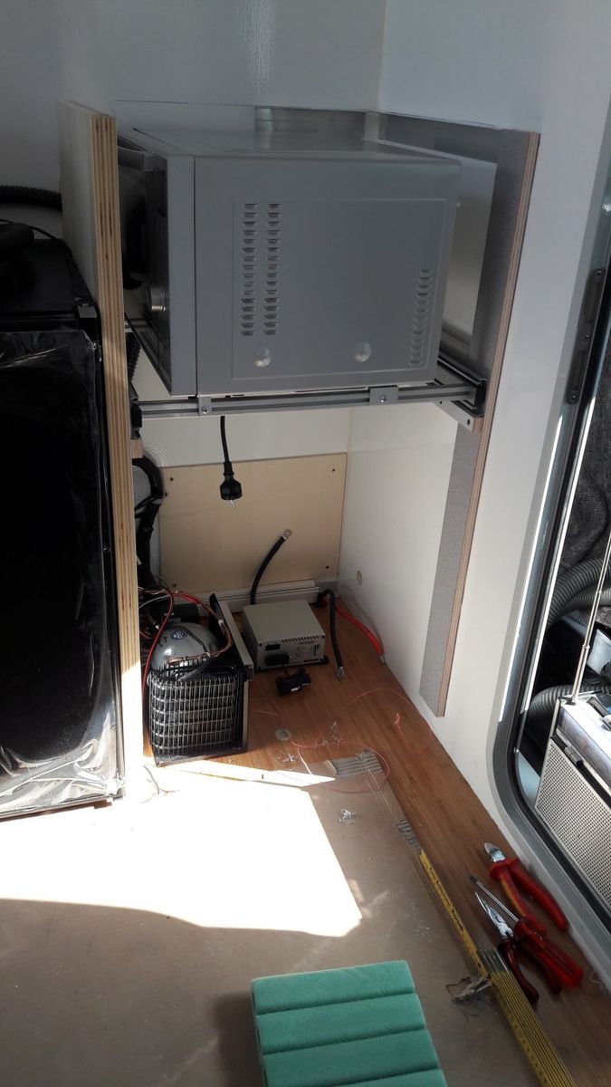

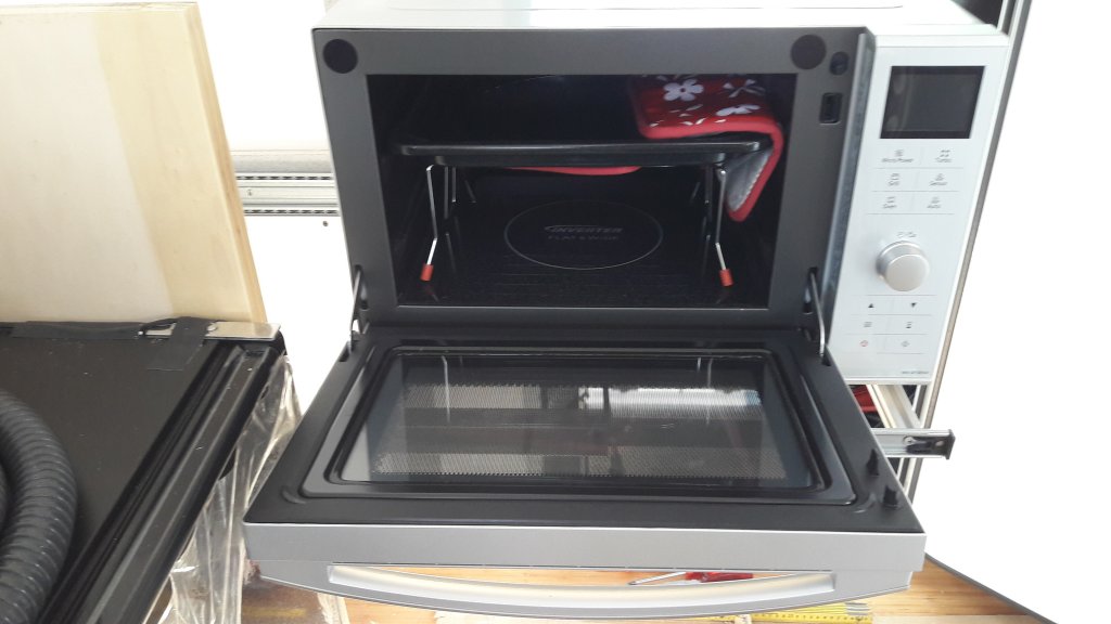

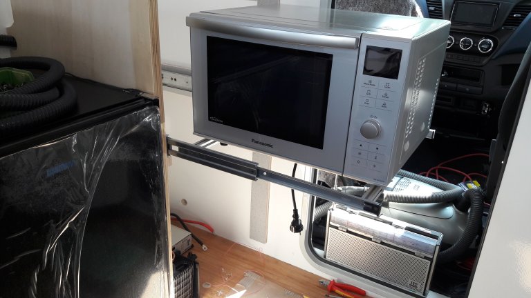

Dann wurde in der Küche der Auszug mit dem Ofen/Mikrowelle montiert.
Der Ladebooster hockt da unten auch schon provisorisch, damit ich die dicken Kabel abschneiden konnte.
Ausgezogen passt das ganz genau, die Klappe geht 2cm vor dem Kühlschrank runter.
Deshalb brauchte ich unbedingt einen Überauszug!
