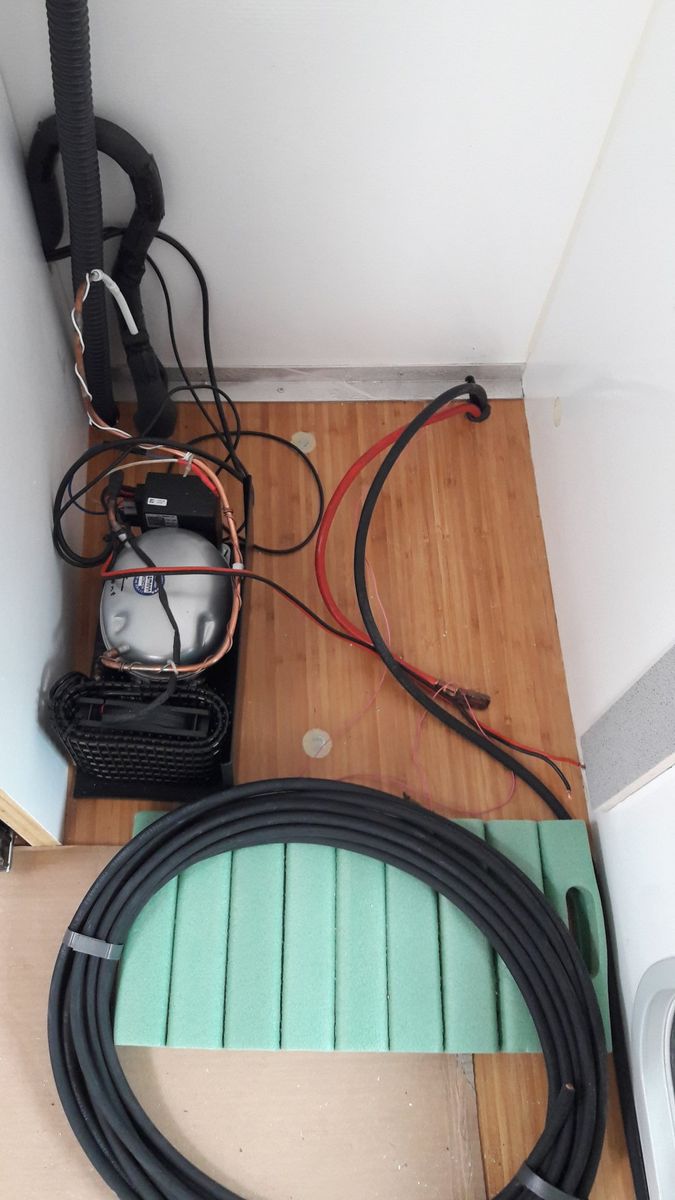

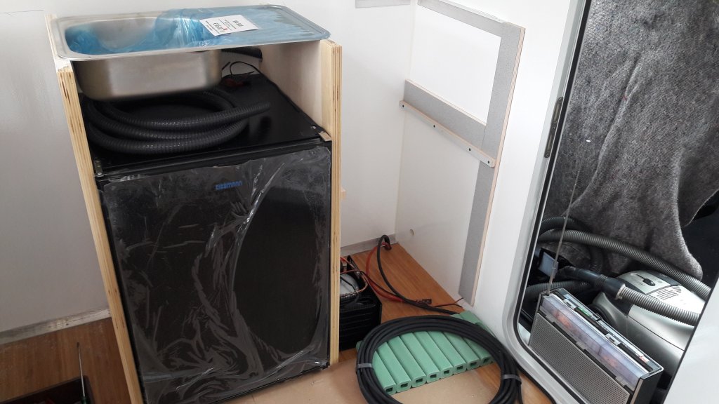

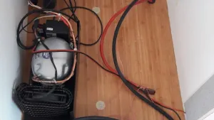

Löcher in den Boden gebohrt für Abwasser Küche und Stromeinspeisung vom Fahrzeug. Dann die Leitung vorne vom Motorraum (Aufbauschnittstelle 80A abgesichert) durch den Motorraum gefummelt am Rahmen lang und dann in die Kabine. Ebenso die Masseleitung vom Massepunkt M1 in die Kabine gezogen. Das dünne pinke Kabel ist der "D+".
Das sollte vor der Montage des Abwassertanks (morgen) gemacht werden, weil man danach nur noch schlecht dran kommt.

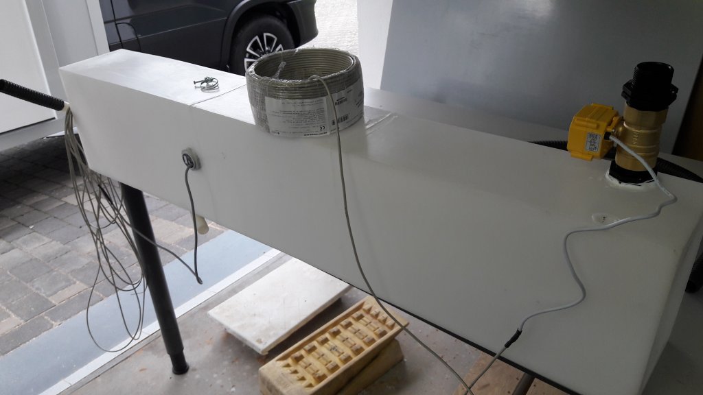

Der Tank wurde auch vorbereitet, das Votronic Tanksensorkabel verlängert, ebenso die Ansteuerung für das Lillie Abwasserventil:
