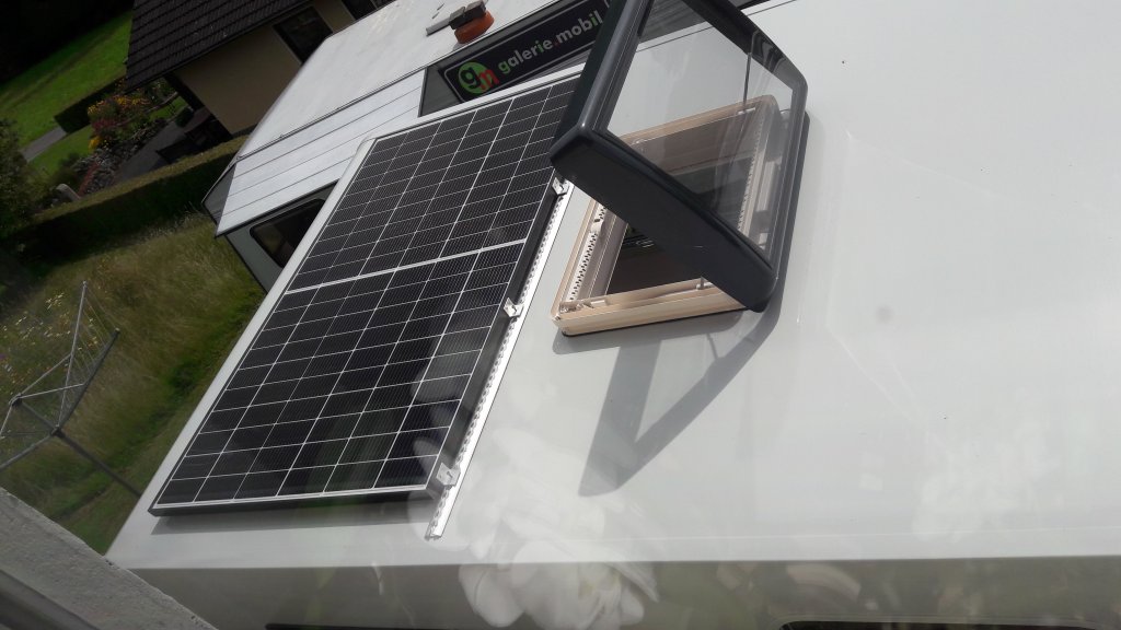

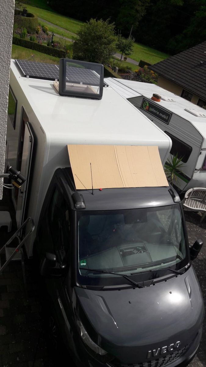

Heute wurde das 360W Solarpanel aufs Dachgehievt. Vorne die Airlineschine hatte ich ja schon gestern geklebt. Daran wurde das Modul lose befestigt, hinten etwas angehoben und dann die Montageplatten unter den Scharnieren aufs Dach geklebt. Da werde ich mir noch einen Aufsteller bauen, damit ich z.B. die Kabel verlegen kann ohne dass mir das Modul auf den Kopf fällt.
Dann hab ich noch ein Dummy 200W Panel ausgeschnitten und mal vorne positioniert. Ich denke die Größe paßt ganz gut.
Nun muss ich mir noch überlegen wie ich die Airline Schienen der Dachrundung anpassen kann :?:
An sonsten wurden noch die Tankanschlüsse gemacht und der Pipi Tank schonmal unter heftigem Fluchen unter die Kabine geschraubt.
Ormocar hat dankenswerter Weise die M10 Schrauben für die Kabinenbefestigung etwa 20mm rausgucken lassen, so dass man dort gut die Spannbänder mit einer weiteren Mutter befestigen kann. Mit Tank drunter muss man nur noch irgendwie dran kommen :cursing:
