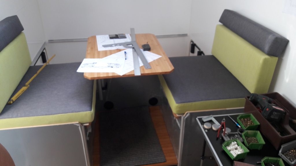

Also erst mal die Polster auf die Sitzbank und mit der besten aller Ehefrauen die Position der Fenster festgelegt.

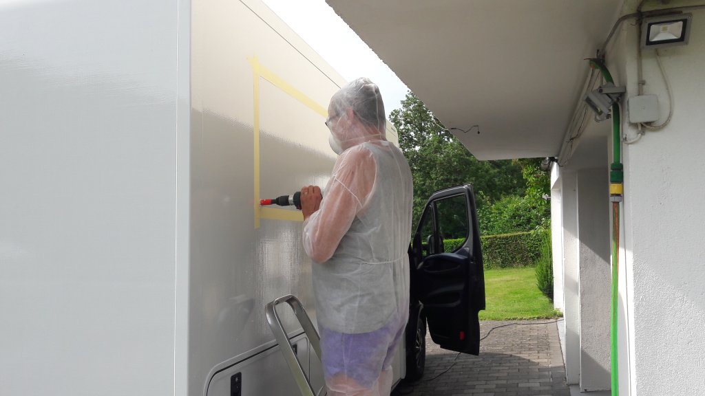

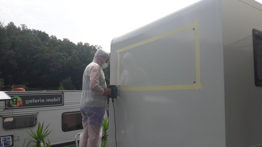

Von innen angezeichnet, die Bohrungen für die 25mm Ecken dann durchgebohrt, außen nochmal angezeichnet und dann... nochmal gemessen... Fenster angehalten... ja, paßt ;)
Dann gings mit Vermummung ans sägen.

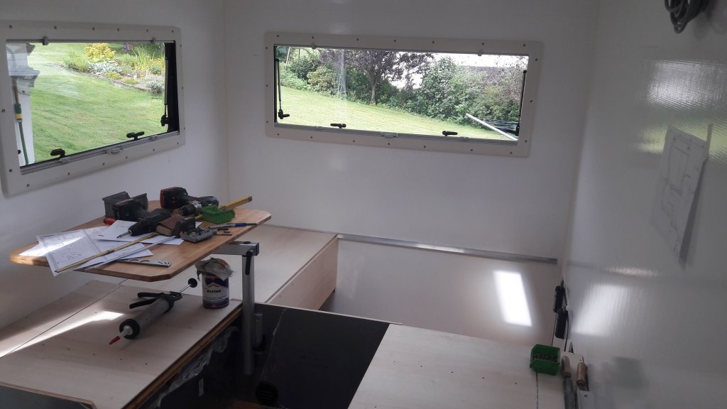

Beim Einbau hab ich dann festgestellt, dass ich mich mit dem Dekalin etwas verkalkuliert habe. Für das große Fenster ist eine ganze Kartusche drauf gegangen.

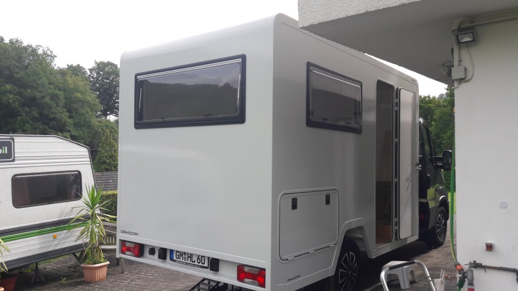

Also heute nur 2 Fenster eingebaut, und schnell noch Dekalin nachgeordert. Die restliche Zeit wurde dann noch mit dem Ausbau des Heckstauraums verbracht.
Jetzt siehts schon langsam nach einem Womo aus:
