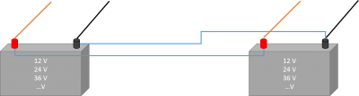

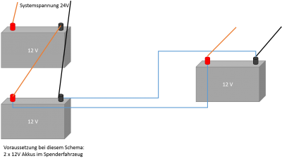

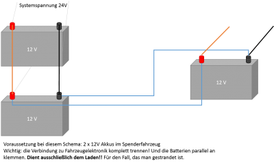

12V auf 12V oder 24V auf 24V (identischen Spannungen)
1. Beispiel zeigt eine einfache Konstellation: Pro Fahrzeug eine Batterie mit identischer Spannung
2. Beispiel: Die Systemspannung beträgt 24V. Ein Fahrzeug hat eine 24V Batterie, das andere Fahrzeug generiert aus in Reihe geschaltete 2x12V Batterien 24V

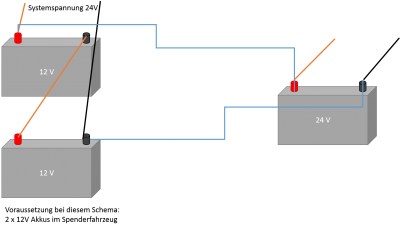

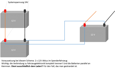

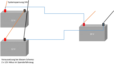

24V auf 12V auf 24V
Ein 12V Fahrzeug mit einem 24V System brücken
Ein 24V Fahrzeug mit einem 12V Lader/System laden
