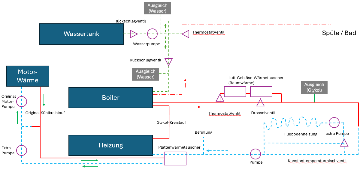

Schematische Darstellung Wasserheizung
Variante mit Priorität Warmwasser, Heizung, Motorvorwärmung bzw. Warmwasser und Heizung über Motorabwärme
Während der Fahrt kann Warmwasser bereitet und wenn nötig geheizt werden, Warmwasser hat Vorrang.
Im Heizbetrieb kann Warmwasser bereitet und wenn nötig geheizt werden, mit der Restenergie kann der Motor vorgewärmt werden.
