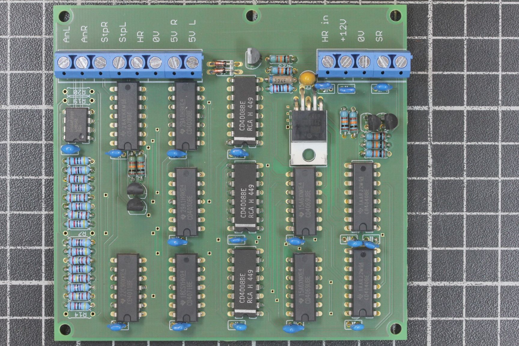

Damit die Motoren synchron laufen, habe ich mir eine Elektronik ausgedacht. Nicht mit einem Mikrocontroller, der nach ein paar Jahren sein Betriebssystem im EEPROM-Speicher vergisst, sondern mit Elektronik aus der Zeit meiner Jugend. CMOS-Logikbausteine sind folgendermassen verschaltet: Jeder Motor macht 2048 Umdrehungen, um den Deckel um 1,024 m anzuheben. Das wird in einem 12-Bit Zähler mitgezählt. Die Zählerstände von links und rechts gehen auf einen Subtrahierer (eigentlich ein Addierer, wobei ein Zählerstand invertiert wird). Je nach Vorzeichen der Differenz wird einer der beiden Digital-Analogwandler aus Widerständen von voll eingeschaltet um die Differenz gedrosselt, der andere Motor bleibt voll eingeschaltet. Bei Erreichen der Endschalter werden die Motoren ausgeschaltet. Wenn 2048 erreicht wird, wird auch abgeschaltet, und wenn die Differenz grösser 16 wird. Die Hubmechanik muss unbedingt zuverlässig laufen, denn das Versagen ist eine der grössten Sorgen meiner Frau.
