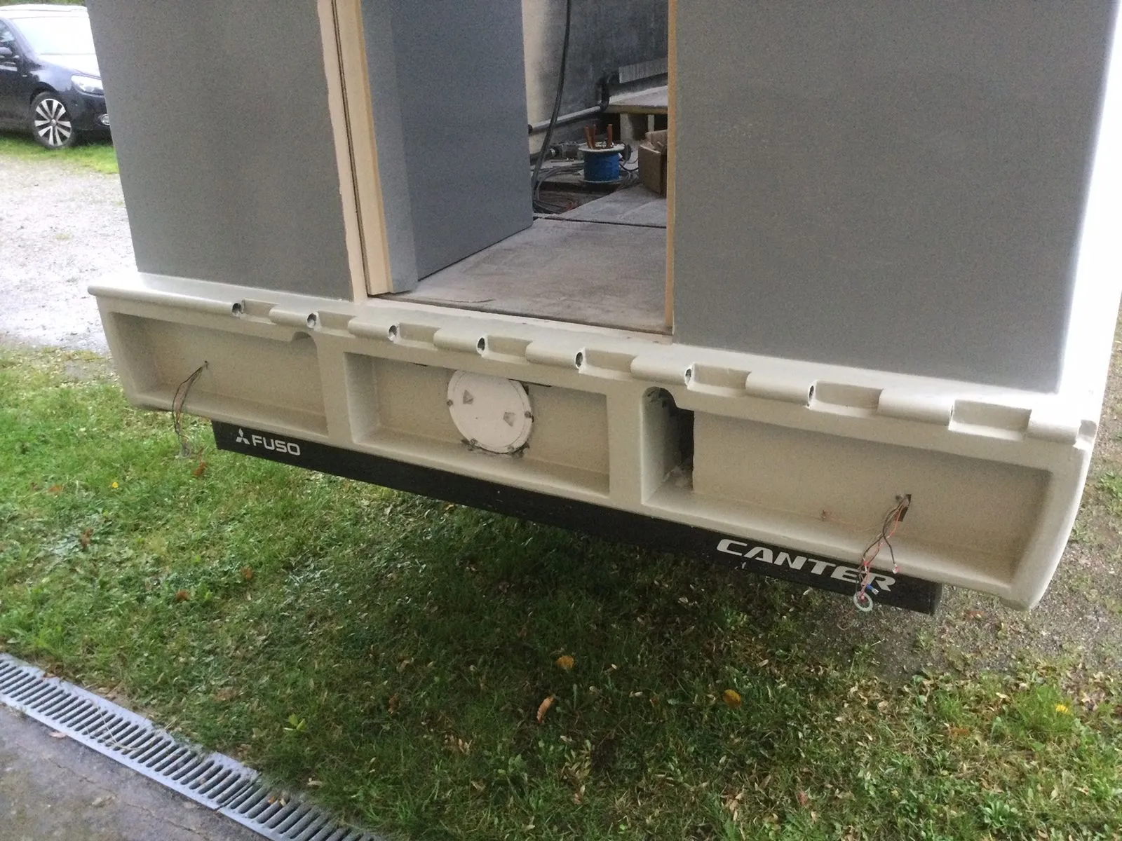

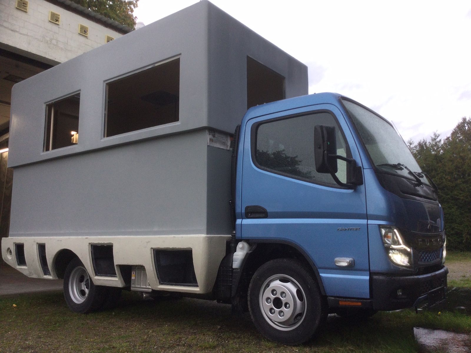

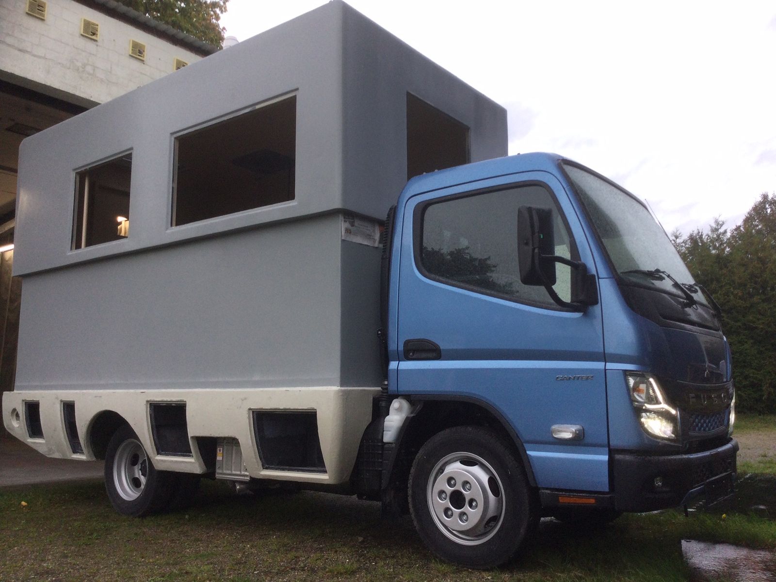

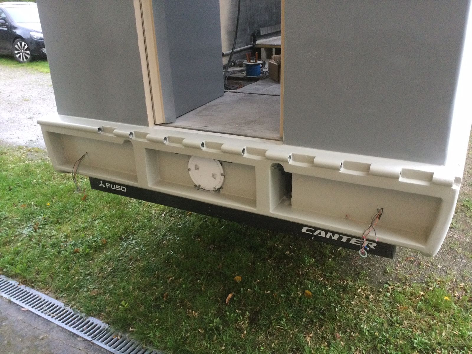

Die Nachbarn mochten den Multimaster nicht mehr hören, also habe ich nachgegeben und bin ohne Zulassung 500 m in die Halle gefahren. Inzwischen sind die Seitenverkleidung und der Heckträger grundiert. Ganz schön gross, der Kleine:

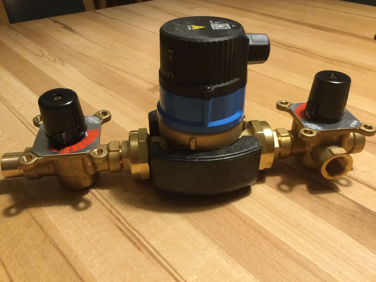

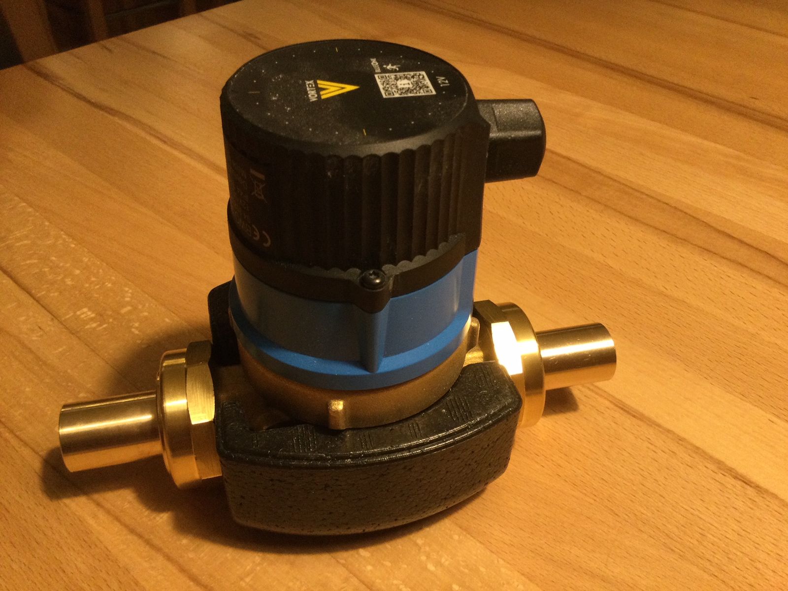

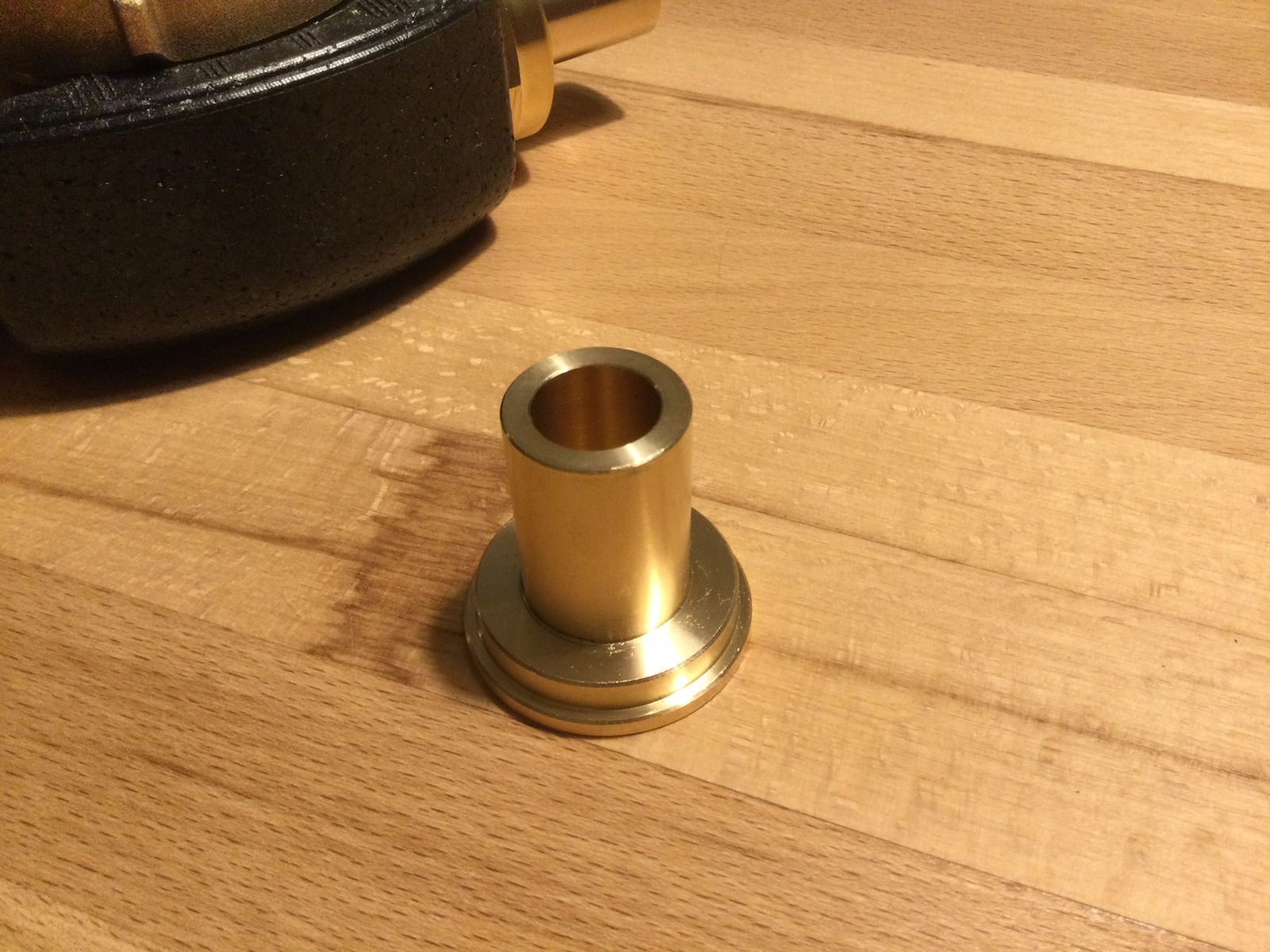

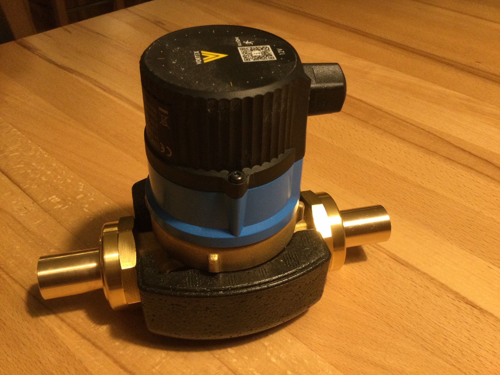

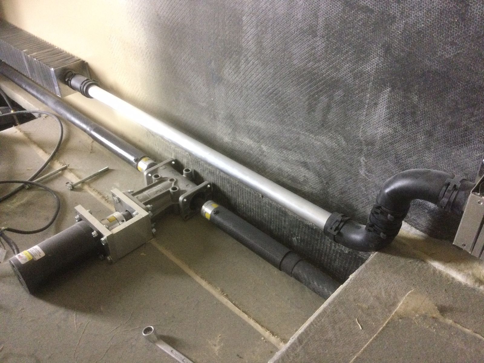

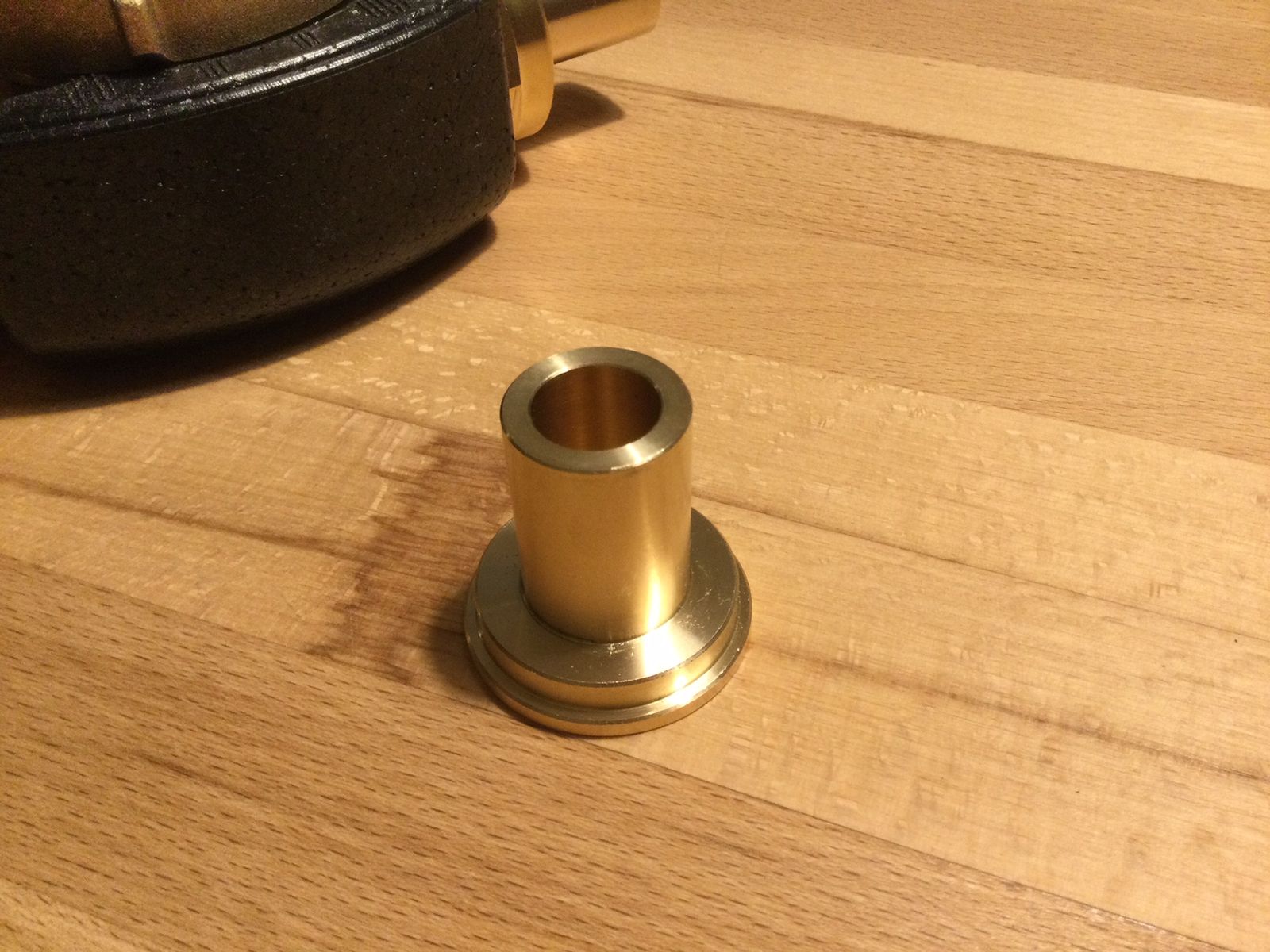

Die vielgepriesenen Vortexpumpen kamen mit 1/2 Zoll Aussengewinde. Viel Bastelei und Gewicht, um auf die Alde-Schläuche zu kommen. Also schnell mal gezeichnet und dem Metallbauer geschickt. War nicht ganz günstig, ~25 € das Stück:

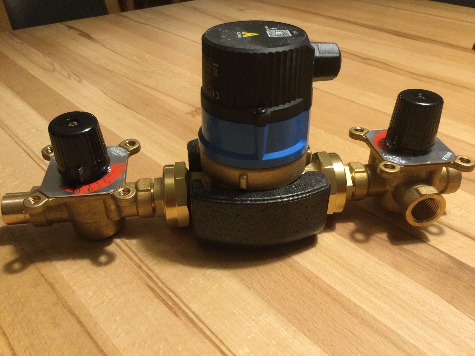

Für die Fussbodenheizung gibt es eine Extrapume mit zwei Mischern. Vorlauf-/Rücklaufwasser in die Pumpe und verteilen auf Fussboden- und Tankheizung.

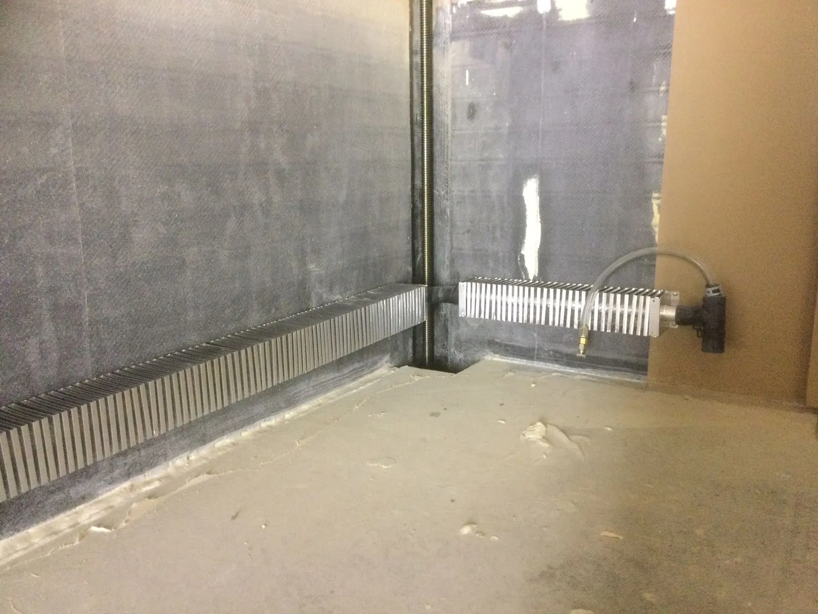

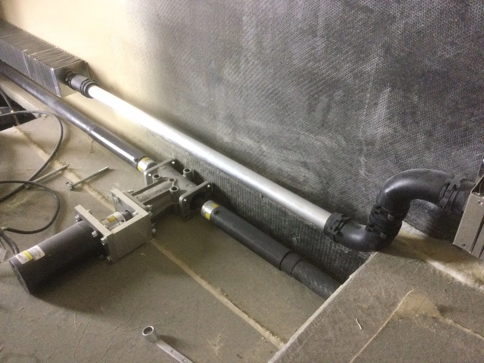

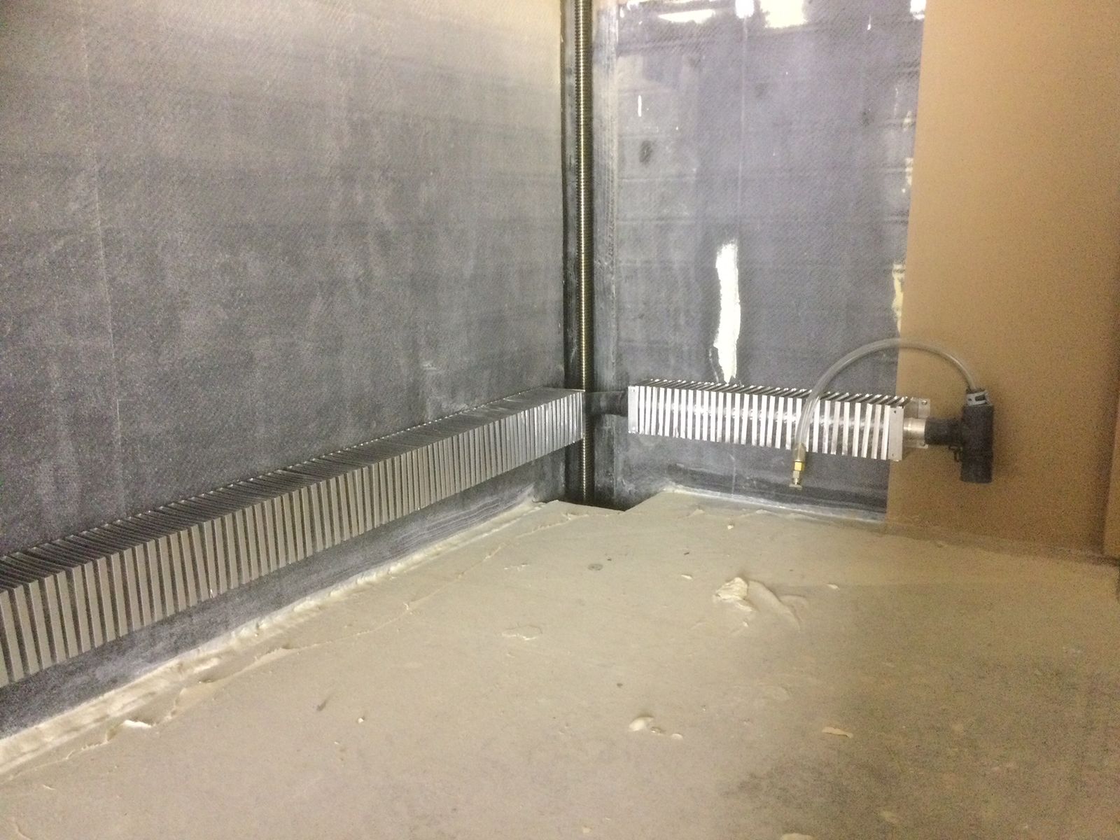

Die Heizkörper sind mit leichter Steigung montiert, überall, wo es nach unten geht, sind Entlüftungsventile verbaut.

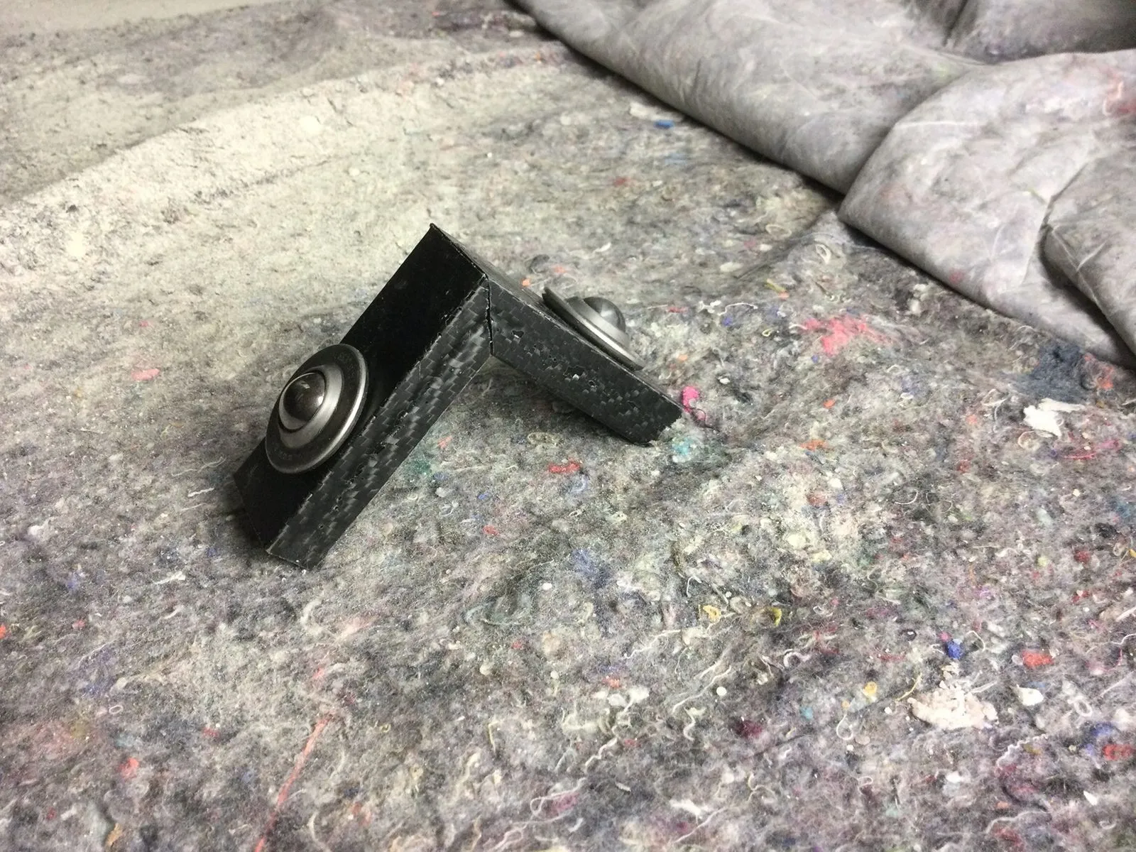

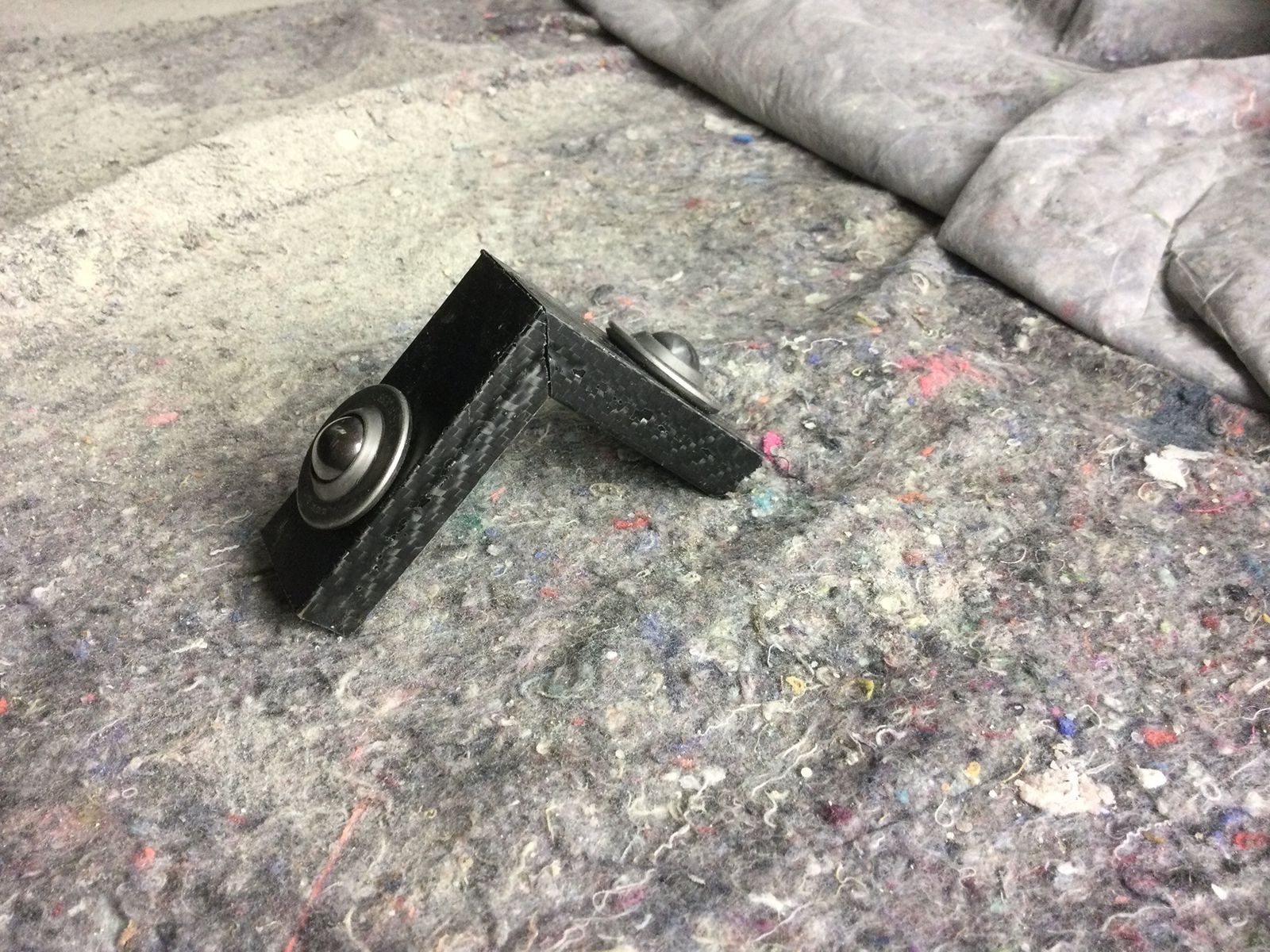

Die Motoren für die Spindelantriebe lagen bisher lose auf dem Boden und haben sich beim Deckel anheben nicht gerührt, allerdings waren sie hörbar. Jetzt möchte ich sie auf Gummi-Dämmmatten kleben, nur woher kriege ich so kleine Mengen. Baumarkt Fehlanzeige, nur dicke Waschmaschinenunterlagen, Tankstellen auch keine Antirutschmatten. So geht die Zeit ins Land, bis eine Baustelle mal abgehakt ist.
Der Deckel hatte noch Spiel, jetzt läuft er sauber an den Kugeln entlang, in jeder Ecke zwei Stück.

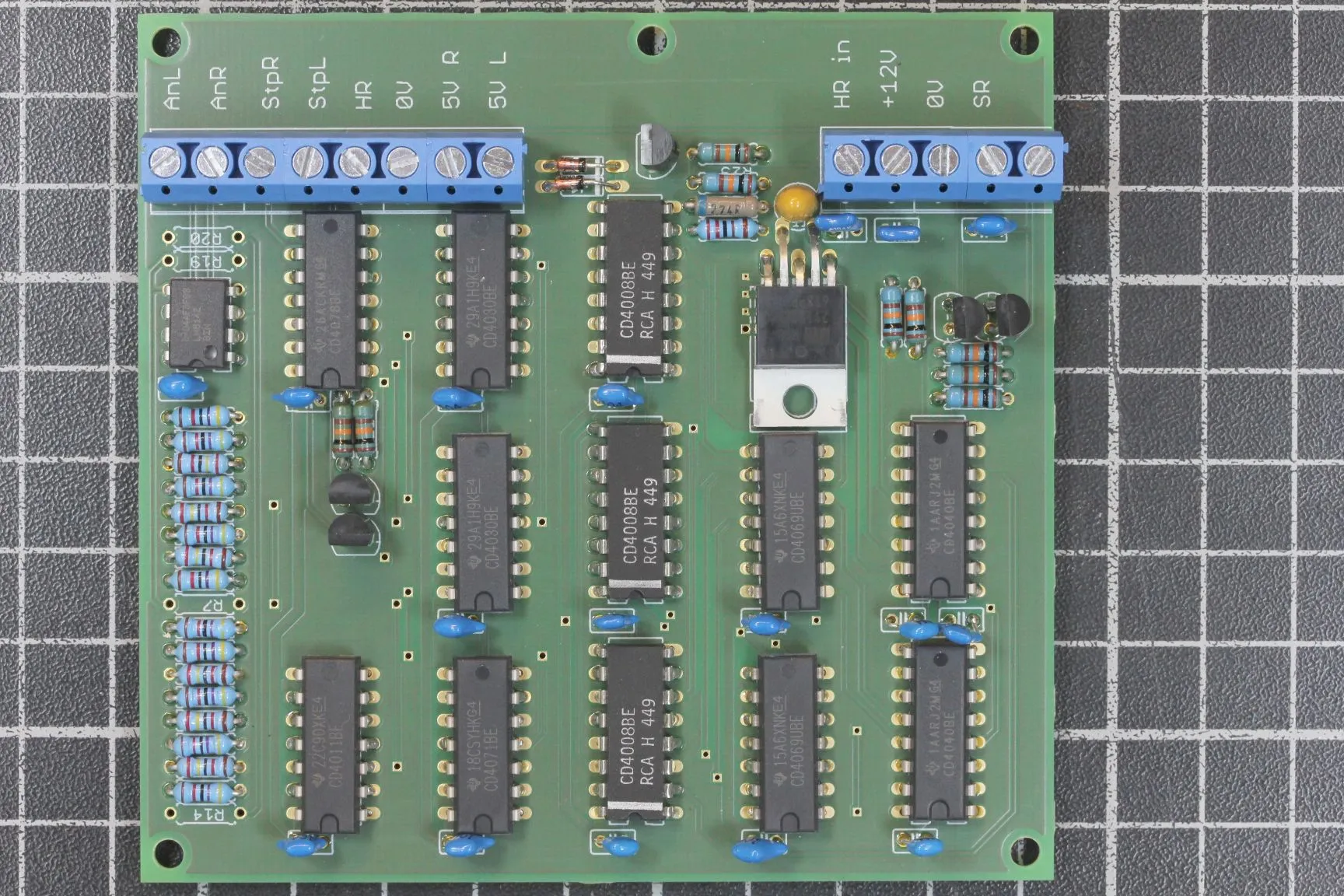

Damit die Motoren synchron laufen, habe ich mir eine Elektronik ausgedacht. Nicht mit einem Mikrocontroller, der nach ein paar Jahren sein Betriebssystem im EEPROM-Speicher vergisst, sondern mit Elektronik aus der Zeit meiner Jugend. CMOS-Logikbausteine sind folgendermassen verschaltet: Jeder Motor macht 2048 Umdrehungen, um den Deckel um 1,024 m anzuheben. Das wird in einem 12-Bit Zähler mitgezählt. Die Zählerstände von links und rechts gehen auf einen Subtrahierer (eigentlich ein Addierer, wobei ein Zählerstand invertiert wird). Je nach Vorzeichen der Differenz wird einer der beiden Digital-Analogwandler aus Widerständen von voll eingeschaltet um die Differenz gedrosselt, der andere Motor bleibt voll eingeschaltet. Bei Erreichen der Endschalter werden die Motoren ausgeschaltet. Wenn 2048 erreicht wird, wird auch abgeschaltet, und wenn die Differenz grösser 16 wird. Die Hubmechanik muss unbedingt zuverlässig laufen, denn das Versagen ist eine der grössten Sorgen meiner Frau.

Nachtrag: die Kugelführungen haben sich wegen der fehlenden Krimskramsrinne auf der unteren Wand beim Fahren losgerüttelt, verdreht und beim Hochfahren des Deckels tiefe Kratzer in der Farbe hinterlassen. Aktuell wird der Deckel nur durch stabile Bürstendichtungen geführt, was sehr gut klappt, auch bei Sturm.

das ist doch wieder Premium-Arbeit!
Auch wenn ich deine Elektroplatine nicht verstanden habe, klingt es cool. Muss ich mir wohl noch Mal genauer durchlesen ;)
weiß einer, wie druckstabil die Alde Heizkörper sind?
Sebastian
17. Oktober 2023 um 07:53
Die Heizkörper bestehen aus stabilem Alurohr mit aufgesteckten, fragilen Lamellen. Der Gummischlauch wird auf das glatte Rohrende geschoben und mit einer Schelle gesichert. Hier sehe ich das Problem bei höheren Drücken. In dem Allrad-LKW Forum sind einige unterwegs, die den üblicherweise offenen Kreislauf wie in der Hausinstallation mit einem Membran-Ausgleichsbehälter betreiben, scheint zu funktionieren, also geschätzt mit 1-2 bar?

Was ist das für ein Umlenkgetriebe beim Motor?
Sebastian
14. Oktober 2023 um 08:50
Also das Getriebe: ich habe lange nach einem BLDC-Motor in 12 Volt gesucht, und Gemsmotor in China hat mir zwei Stück gebaut. Soweit alles gut. Als die Motoren da waren, habe ich einen Berechnungsfehler Faktor 2 gefunden, das Drehmoment reicht also nicht, um auch Kajaks auf dem Dach mit hochzuheben. Daher ein Verteilergetriebe 2:1. Gefällt mir inzwischen auch besser, da ich besser an die Motoren herankomme als wenn sie direkt an den Spindelantrieben wären. Leider etwas schwerer und langsamer.
