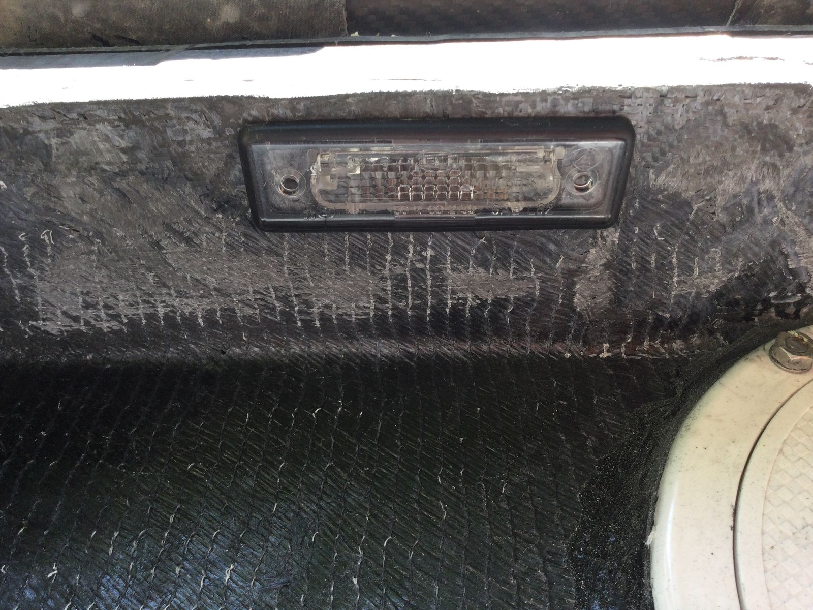

Die Nummernschildbeleuchtungen habe ich als Ersatzteile eines Wohnwagens bekommen, deutlich schlanker als die Originale und versenkt im Heckträger.

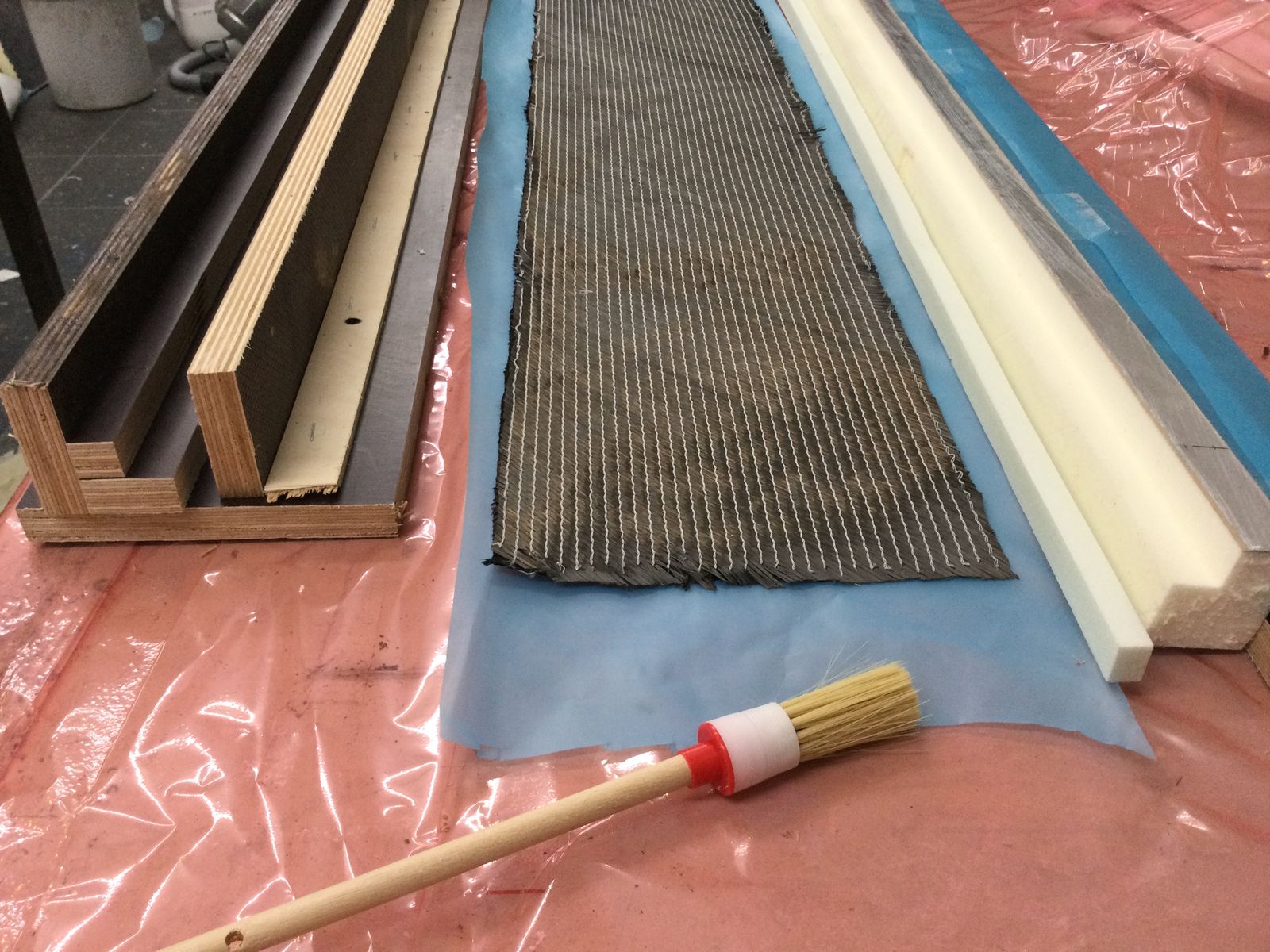

Im Keller stehen jetzt vier einseitig belegte Platten und warten daruf, dass die gebogene Form für die Seitenverkleidung fertig wird. Das erste der 16 geraden Klappenprofile wird gerade gepresst.

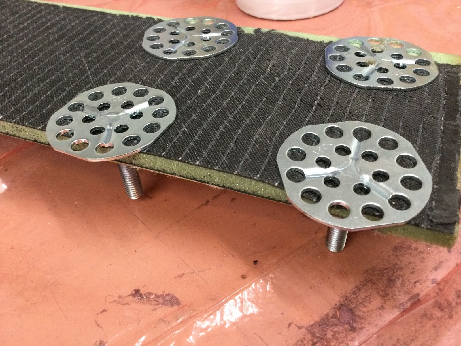

Und die Vorbereitungen für die Pneumatikinstallation laufen. Es soll auf beiden Seiten des Fahrzeugs Druckluftabgänge zum Reifenfüllen geben. Auf einer Seite wird das Gas-Befüllventil mit angebaut. Verwendet werden Kohlefaser-Reststücke als Halter.
Der Kompressor wurde mit einer schweren Stahlplatte zur Befestigung geliefert, das geht doch leichter und der Restehaufen wird kleiner:
