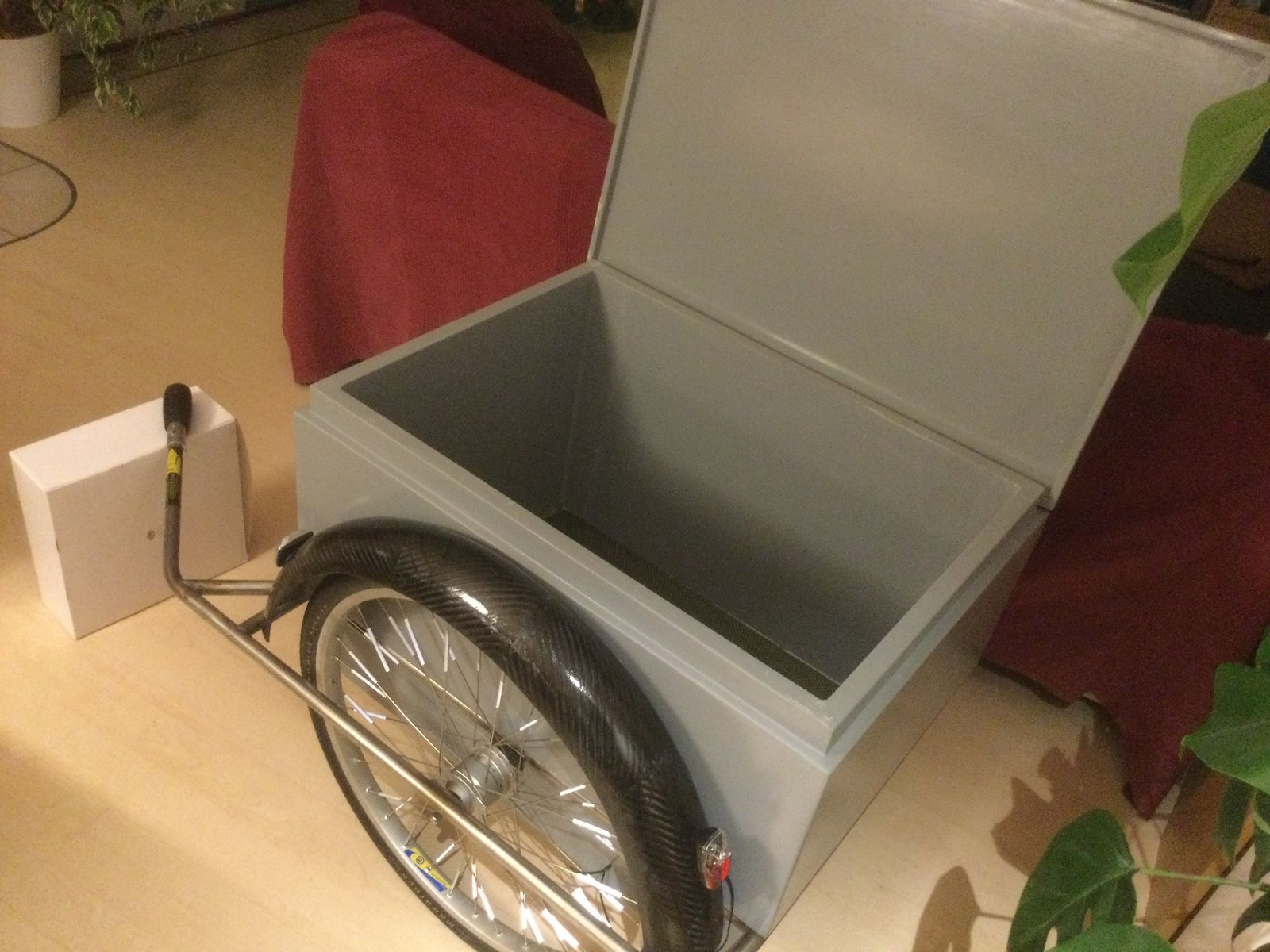

Aus Resten des Wohnkabinenbaus habe ich meiner Frau einen Fahrradanhänger gebaut, hat tatsächlich 17 Tage gedauert.

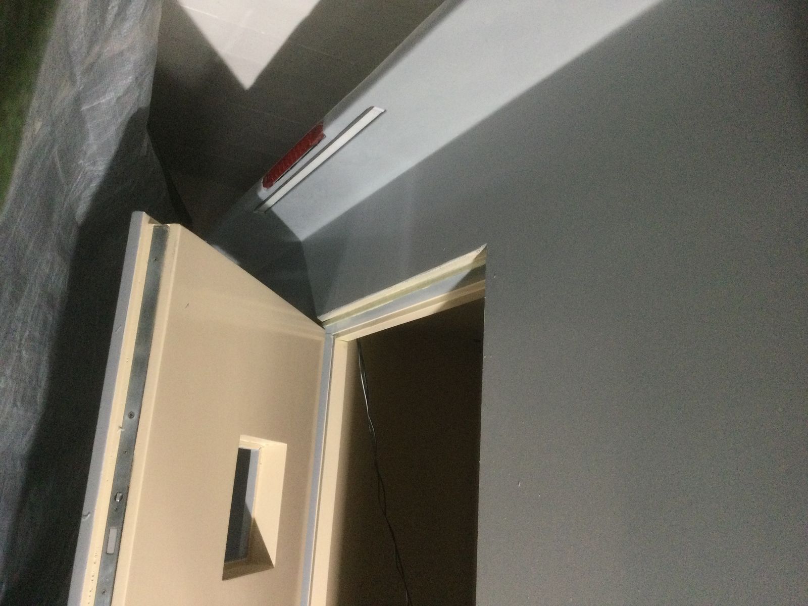

Die Tür Richtung Fahrerhaus zum durchschlüpfen liegt später unterhalb des Tisches. Sie wiegt komplett 4,4 kg. Aussen ist sie weitgehend bündig, da hier der Deckel dran vorbeifährt.

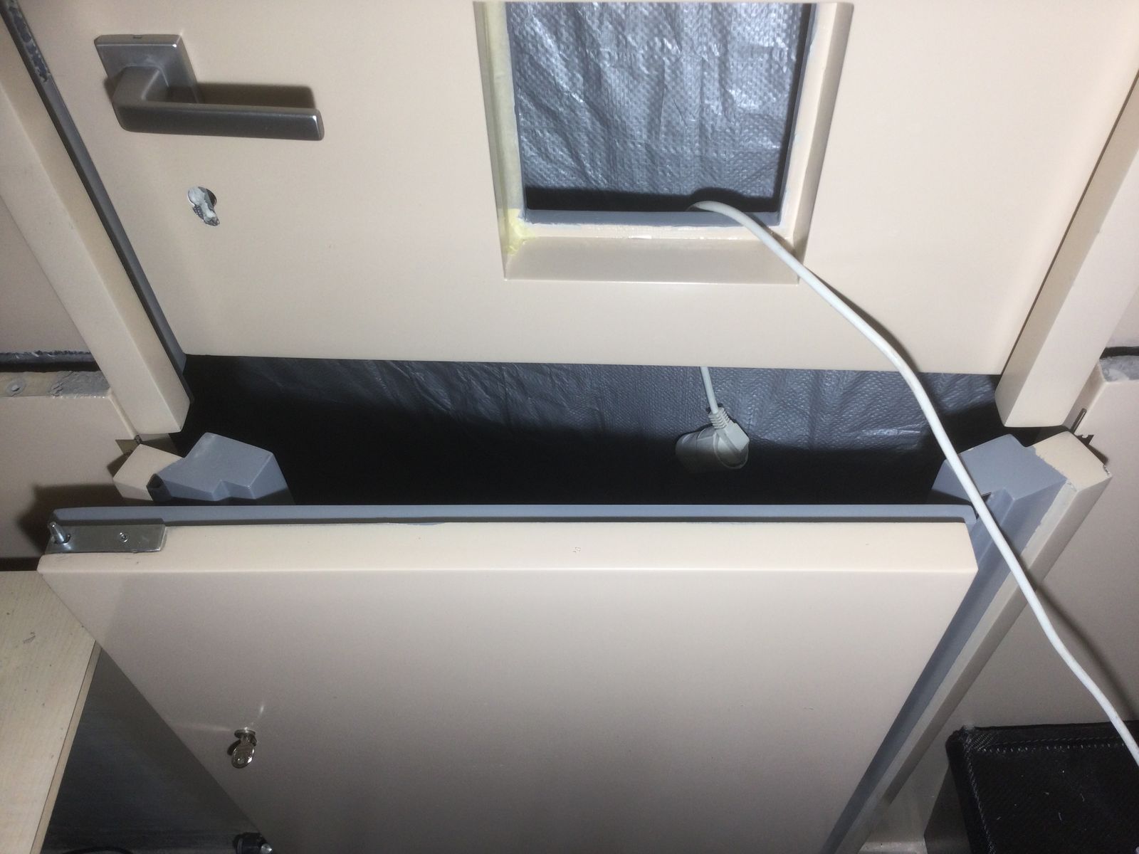

Die Tür hinten ist zweigeteilt. Dazu habe ich mir ein Klöntürbeschlag gekauft. Wenn der untere Flügel abgeschlossen ist, fährt ein Stift ein und gibt die obere Tür frei. Wenn der untere Flügel (5,7 kg) aufgeschlossen ist, koppelt er sich über diesen Stift mit dem oberen Türblatt. Die gesamte Tür wird dann mit den Beschlägen des oberen Türblatts (5,8 kg) bedient. Die Kohlefaser macht die Türblätter so steif, dass sie sich gekoppelt wie eine Tür anfühlen. Der in einer Griffmulde versenkte Türgriff sorgt dafür, dass die Terrasse eng gegen den Aufbau hochgeklappt werden kann.
Die Türrahmen unten sind klappbar, so kann die untere Tür über die Dusche geschwenkt werden und der obere Aufbau kann auf die Bodenplatte abgesenkt werden.
Dann wurden noch das Bremslicht und die Heckbeleuchtung in die vorbereiteten Ausparungen eingeklebt.
Bei den Türen fehlen noch einige Dichtungen und die richtigen Schlösser mit Drehknäufen innen. Aber die Leerkabine ist jetzt fertig und kann abgeschlossen werden. Angefangen habe ich im August 2021.

Hallo Sebastian,
hast du vielleicht eine Bezugsquelle des Türgriffs für mich!?
Ich habe mir ein Stangenschloss von Titgemeyer gekauft - das Vierkanteisen zwischen den Griffen ist leider nicht lang genug für meine Türdicke und ich bin mir nicht sicher, ob eine Verlängerung den Zugkräften von innen stand hält...
Eine Seite des Eisens ist in den Griff eingeschmolzen und kann leider nicht gegen ein längeres Eisen ausgetauscht werden.
Und noch eine Frage...
Wenn ich mir deine Griffschale ansehe - da wäre mir mein Glasfasergewebe an den 90°-Ecken in hundert Richtungen weggeflutscht...
Ist Carbon da einfacher zu verarbeiten oder liegt das an deiner Vakuumverarbeitung, bei der das Gewebe dann mit Druck an die Ecke gedrückt und bis zur Aushärtung gehalten wird!?
Ein wirklich tolles Projekt! :thumbup:

Hallo Majo,
der Türdrücker mit 8 mm-Stift kommt von https://www.toolz4you.com/fsb-rahmentur-…um-p110618.html
Bei der Suche nach Turnhallengriffen kommen auch interessante Produkte.
Meine Tür ist 60 mm dick und ich musste ca. 15 mm von dem 8 mm Stift absägen. Für den Übergang auf den 10 mm Vierkant des Schlosses gab es ein Adapter aus dem Baumarkt. Die Griffmuschel ist ca. 22 mm tief und hat viel Arbeit gemacht. Das Vakuum hat die Kohlefaser schön in die Vertiefung gedrückt, den weichen Schaum am Rand gleich mit. Ich musste viel spachteln und schleifen, in Innenecken grosser Mist. Beim nächsten mal kaufe ich eine fertige Muschel oder lasse sie 3D-drucken.
