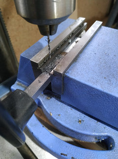

Zunächst musste ich mal den Vierkantstift des Außendrückers verlängern, da dieser nicht für meine Türdicke ausgelegt ist...
Da es aber auch keine passgenauen Verlängerungshülsen gibt, musste ich zunächst mal feilen, um von den 10 auf 8mm runter zu kommen.
War im Nachhinein auch besser, da sonst das Ganze nicht mehr durch das Loch gepasst hätte...
Also - Vierkant feilen - für Einschlaghülsen vorbohren und diese dann einschlagen - Verlängerung fertig.

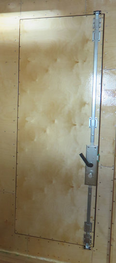

Weiter geht es mit der Montage des Dreipunktschlosses...
Die Griffmulde muss linksseitig auf deren Breite gekürzt werden, da sie bis in die Türdichtung reicht.
Und dann?
Griffmulde passt nicht, wenn sie auf den Profilzylinder gesteckt ist - sie schaut einfach ein paar Millimeter nach vorne ab.
Kein Problem - drücke ich einfach bisschen mehr Kleber rein!?
Und dann haben wir wieder das Problem mit der unterschiedlichen Längenausdehung der Materialien.
Ich hatte nicht bedacht, dass das Innenschloss etwas nach hinten zur Türmitte gesetzt werden muss, damit es nicht beim Öffnen an den Rahmen anschlägt.
So montiert, passte also die vorgesehene Griffmulde nicht mehr im Holz - hier hatte ich bündig an der Türkante geplant...
Denkfehler - die nächste Tür... Jaja - du mich auch... :cursing:
Also wieder das Werkzeug ausgepackt und mit einer völlig unnötigen OP begonnen...
Dann wieder Epoxid drüber - zwei unnötige Wochen warten - zu kalte - bis endlich nachlackiert werden konnte.
Und nun - zweite Anprobe - jetzt passt es zumindest und hat zu allen Seiten der Tür noch etwas Luft.
So sieht das Schloss von innen aus.
Da kommt sicherlich keiner mehr rein - zumindest würde ich mir einen anderen, einfacherern Weg suchen...
