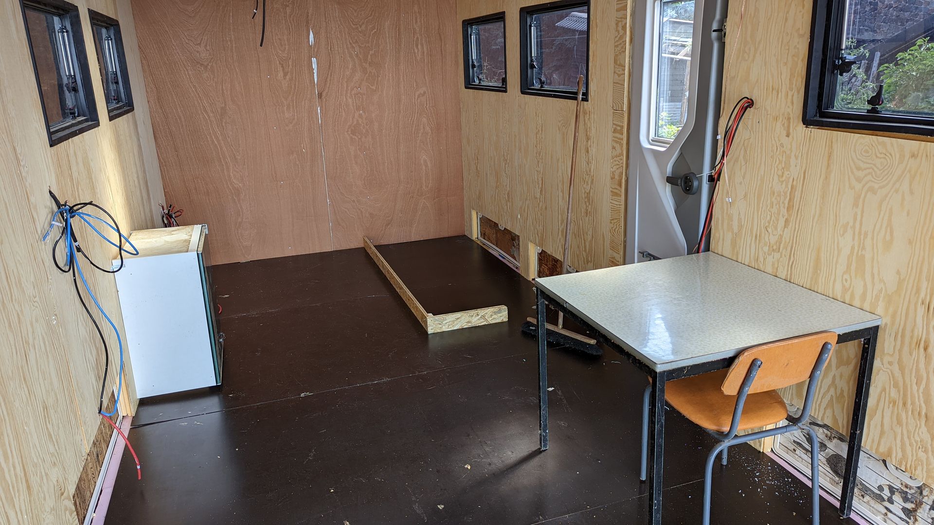

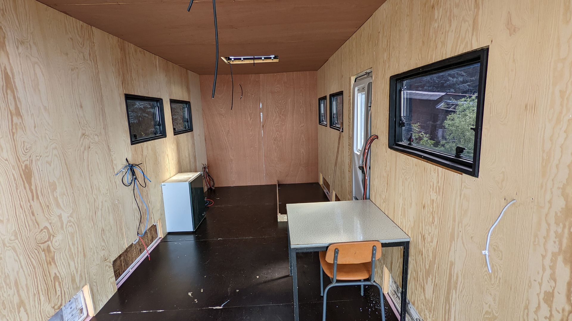

Nun ist die Dämmung weitgehend unter 8mm Kiefernsperrholz verschwunden. An der Decke ist es 4mm Industriesperrholz geworden, weil leichter. Da davon noch etwas übrig war, ist auch die Vorderwand mit dem Industriesperrholz verkleidet. Das ist insofern egal, als diese Verkleidung später nicht sichtbar sein wird. Ich plane, stoff- oder Kunstlederbezogene Platten darüberzusetzen. Das aber erst als einer der letzten Schritte.
Die Umschreibung zum Wohnmobil wird hoffentlich in der nächsten Woche erfolgen. Lt. Dekra ist ja nur folgendes einzuhalten:
Bett
Tisch
Sitzgelegenheit
Staumöglichkeit
Bett
Die Anforderung "wohnliches Ambiente" ist ja zum Glück weggefallen. Die Umschreibung drückt etwas - derzeit zahle ich ca. 1600€ LKW Haftpflicht. Später dann nur ca. 300.....
