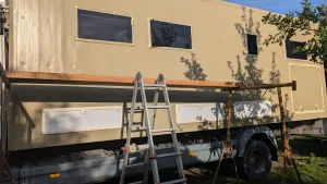

Außenfarbe Gelbgrau RAL 7034
So jetzt der letzte meiner Nachhol-Artikel, dann seid Ihr auf dem aktuellen Stand. Gestern habe ich mit der Lackierung außen begonnen. Zuerst die Vorderwand, weil man die ja nicht sieht.
heute dann die linke Seite.
Die Wahl fiel auf RAL 7043 Gelbgrau. Nach übereinstimmender Familienmeinung nicht zu hell, nicht zu dunkel, dabei auch etwas außergewöhnlich. Als Kontrastfarbe ein extravagantes Schwarz für das Chassis und zwischen den Fenstern.
Das Ganze mit Mipa 2k PU Lack in Seidenmatt. Die…

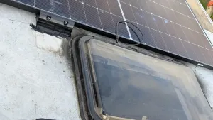

Solar installiert, Klimaanlage ist auch da
Ich habe mich ja länger nicht hören lassen. War aber nicht untätig, wenn auch etwas weniger Zeit war. Hier mal wieder ein Update. Zwischenzeitlich haben 4 Solarplatten á 400 Wp den Weg aufs Dach gefunden. Mit den 1600 Wp ist nun sowohl die Aufbaubatterie immer voll. Die inzwischen ebenfalls installierte Klimaanlage kann bei Sonneneinstrahlung Vollzeit betrieben werden, ohne dass der Akku benötigt wird.
Bei der Klimaanlage handelt es sich um eine handelsübliche Splittanlage von Amazon. Da ich…

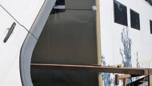

Außentreppe dran, Dach abgedichtet, Innenausbau startet
Lange habe ich mich drum gedrückt. Das Grundgerüst stand schon ein halbes Jahr in der Garage. Mir fehlte der richtige Gedanke zur Umsetzung. Zuerst sollte die Treppe quer unter den Koffer. Sie hätte über den Hilfsrahmen gemusst. das hätte bedeutet, dass ich den Koffer am unteren Aussenrand aufschneiden und als statischen Ausgleich einen "Wechsel" anbringen gemusst hätte. Optisch doof und fachlich wohl fragwürdig. Also ausziehbares Podest und darunter hervorziehbare Treppe. Die…
