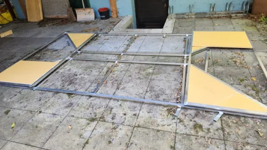

Hallo Leute, der Winter ist vorbei und ich hatte Zeit, nachzudenken. Meine Gedanken kreisten immer wieder um die Thematik der Kältebrücken durch die Aluprofile. Bei nur 2 cm Aufbauhöhe lässt sich das Problem nicht lösen. Also habe ich nochmal hinterfragt, warum das Gestell, das ich nicht schweißen kann, so gestaltet ist. Ergebnis: Ein reiner XPS-Sandwich hat wohl doch nur Vorteile. Die notwendige Stabilität für die Scharniere kann durch aufgeklebte Verstärkungen erreicht werden. Den Alkoven…

Hallo Leute, nach dem ich vor vier Wochen die Schaniere an den Dreiecken erfolgreich montiert hatte, hatte ich den ersten Klappversuch gestartet und wurde mit mehreren aufgebrochenen Ecken belohnt. Danach müsste ich erstmal in mich gehen und vorallem zu einer Abnahme für 2 Wochen. Danach hatte mich die Grippe gerafft. Also musste die Behebung der Schäden warten. Bis Heute, kaltes Novemberwetter, aber ich hab ja ein Dach über dem Bauplatz. Analyse war einfach, kleben alleine hebt nicht. Also…

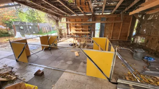

So es ging dann mal etwas weiter. Ich habe die ersten XPS Platten zum stabilisieren in die Rahmen geklebt. Die Modernen Silanklebern sind da, wie schön geschrieben top. Es wurde wie im Titelbild gezeigt Probeliegen gemacht, um die Genauigkeit zu prüfen. Weil das bei so einer Klappkonstruktion extrem wichtig ist. 1 bis 2 Millimeter im Winkel bei einen Klappteil, reichen um beim Klappen eine Ungenauigkeit von bis zu 6 Milimeter an der zweiten Klappachse zu erzeugen. Also werde ich viel…

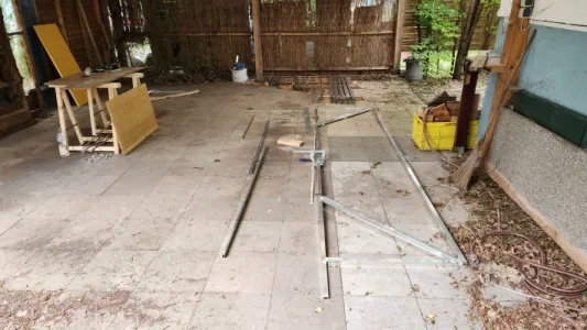

So liebe Womoboxer, es geht los. Nochmal die Vorgaben, die dem Projekt unterliegen: a: auf unserem Ford Ranger muss die Kabine zusammengeklappt mit Auto nicht höher als 2,09m sein. b: fester Langschläfer Alkoven, ohne Auszüge etc., Nutzung mit 2 Personen und Hund c: möglichst günstig da Prototyp d: Dieselheizung und evtl. Staukastenklima c: keine Dusche nötig d: Trocktrenntoilette, kleine mobile Küchenzeile mit Trink und Abwasser im Kanister. Evtl. Aussendusche e: vordere Stützen haben…
