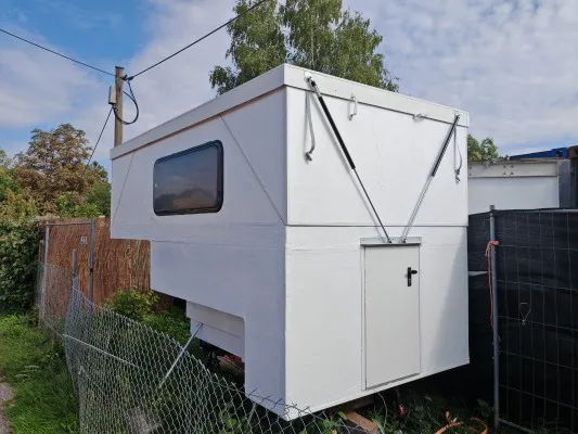

Hallo Leute,
der Winter ist vorbei und ich hatte Zeit, nachzudenken. Meine Gedanken kreisten immer wieder um die Thematik der Kältebrücken durch die Aluprofile. Bei nur 2 cm Aufbauhöhe lässt sich das Problem nicht lösen. Also habe ich nochmal hinterfragt, warum das Gestell, das ich nicht schweißen kann, so gestaltet ist. Ergebnis: Ein reiner XPS-Sandwich hat wohl doch nur Vorteile. Die notwendige Stabilität für die Scharniere kann durch aufgeklebte Verstärkungen erreicht werden. Den Alkoven werde ich zusätzlich durch stabile Aluwinkel stützen, die ich im Baumarkt meines Vertrauens gefunden habe.
Um das Polyester-GFK mit dem XPS zu verkleben, plane ich, alle Teile vorzufertigen und dann Zinken zu sägen, um die Einzelteile zu verzahnen.
Puh... hätte ich mal auf euch gehört. Wäre ich schon weiter... egal... das Bauen macht ja den eigentlichen Spaß 😉
Ich bin jetzt mal weg und bestell mir Kleber Flachbahn und XPS...:saint:
