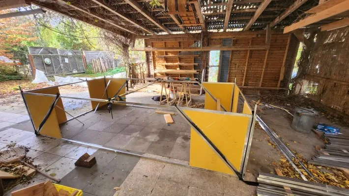

Hallo Leute,
nach dem ich vor vier Wochen die Schaniere an den Dreiecken erfolgreich montiert hatte, hatte ich den ersten Klappversuch gestartet und wurde mit mehreren aufgebrochenen Ecken belohnt. Danach müsste ich erstmal in mich gehen und vorallem zu einer Abnahme für 2 Wochen. Danach hatte mich die Grippe gerafft. Also musste die Behebung der Schäden warten. Bis Heute, kaltes Novemberwetter, aber ich hab ja ein Dach über dem Bauplatz.
Analyse war einfach, kleben alleine hebt nicht. Also müssten an den kritischen Stellen Winkel zur Verstärkung eingenietet werden. Gesagt getan, zwei Stunden und etliche Nieten später ein zweiter Versuch. Auch brach noch eine zusätzliche Ecke auf. Auch die gesichert mit einem Winkel. Und jetzt geht es sauber zu klappen.
Bild ist aufgestellt im Titelbild. Ich habe zwar ein Video vom zweiten Versuch, weiß aber nicht wie ich es einstellen kann.
Die Schwarze dicke TeichFolie in den Falzen soll diese später sicher gegen Wasser dichten. Da muss ich noch etwas rumprobieren, wie ich die befestigt bekomme. Der Silanklebern hebt da nur sehr bedingt.
Nach dem nun klar ist, das der Klappmechanismus als solches funktionieren würde, werde ich im nächsten Zug den Korpus erstellen. Kleines Manko, da ich den Klappmechanismus im Gegensatz zur Zeichnung deutlich verändern müsste, ist der Aufgeklappte Bereich etwa 6 cm länger als geplant, deswegen muss ich mir dazu noch was für den Korpus überlegen. Auch muss die Anbindung an den Korpus überarbeitet werden, was wiederum zu mehr Höhe geklappt führt. Auch hier muss ich mir überlegen, wie ich wieder auf die geplante Höhe kommen kann.
2,10 zuammengeklappte Maximalhöhe Pickup und Kabine darf auf jeden Fall nicht überschritten werden. Im Idealfall übrigens mit Hecki und Solar.
