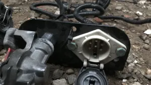

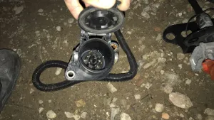

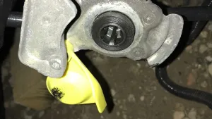

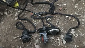

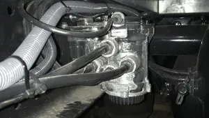

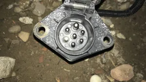

    bin mir nicht ganz sicher, ob es das richtige Forum ist, aber es hat ja was mit Strom zu tun:
    An meinem Fahrgestell war früher eine Ringfederkupplung verbaut. Der Aufbau wurde ein Stück gekürzt und alle Leitungen für Druckluft und Strom am Rahmen festgebunden.
    Ich möchte nun eine AHK mit Kugelkopfkupplung für einen Bootstrailer (12V) anbringen. Das Teil habe ich schon montiert und es ist gleichzeitig mein hinterer Unterfahrschutz.
    Da ich kein berufsmäßiger Trucker bin, sind mir die Kupplungen und Anschlüsse nicht so vertraut. Kann mir jemand helfen
    a.) welchen Stecker ich für den Strom verwenden kann (die sind alle männlich und haben wahrscheinlich 24V) ?
    b.) welche Druckluftkupplung ich verwenden könnte um einen Reifenfüllschlauch anzubringen bzw. welchen Kupplungsstecker es dafür gibt (gelb ist doch Luftversorgung und rot Druckluftbremse, oder?)

    Wenn ich das richtig sehe auf den Bildern ist der erste Stecker für die Beleuchtung des Anhängers.
    Bei der Luft ist Rot Vorrat und Gelb Steuerleitung der Druckluftbremse.
    Auf dem letzten Bild ist der Stecker für das ABS-System.

    den Stecker auf dem ersten Bild (in dem Sammelsurium ganz rechts) hatte ich auch schon im Verdacht. Ich müsste ihn mal durchmessen, was dort ankommt. Mich wundert nur, dass alle Stecker "männlich" sind. Vom KFZ kenne ich das nur umgekehrt. Dann könnte ich eigentlich einen 7poligen weiblichen Stecker montieren?

    Zum Reifenfüllen nimmst Du den roten Anschluss oder Du zeigst vom Tank eine Leitung ab.
    Deine Lichtanschlüsse sind alle 24V.
    Da gibt es Spannungswandler 24V-12V mit den Dir bekannten Steckdosen.[url]
