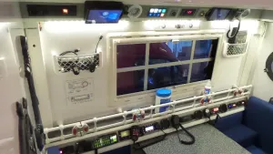

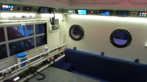

  • Gode_RE
    • 20. August 2018 um 14:47
    • #60
    Ja, je bunter und "Raumschiff-Enterprise"-mäßiger, desto geiler. Wer sonst kann schon von sich sagen, dass er in einem "rollenden Schaltschrank" in Urlaub fährt?
    Zum Glück fährt meine family da ebenso voll drauf ab und mit. Sonst müsste ich alleine fahren... :D
