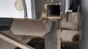

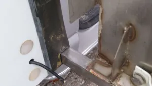

    Aber besser spät als nie - hier meine Umsetzung einer Absetz-Kurbelstützenlösung:
    Im Boden der Kabine ist von der einen zur anderen Seite ein durchgehendes Quadratrohr 30x30mm eingelassen.
    In dieses Quadratrohr führe ich einen Vierkantstab ein, den ich an eine eine Rieco-Titian-Stütze anmontiert habe. Diese komische Abstandshalterkonstruktion ist eigentlich nicht nötig, aber die brauchte ich, um die kleine 'Hubdach-Alltagskabine' absetzen zu können - ohne diese Abstandshalterkonstruktion wäre es sehr schwierig gewesen, unter die Kabine zu fahren, ohne die Stützen umzumähen.

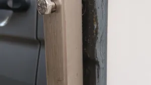

    Im oberen Bereich der Stützen kann ich diese mit einer eingelassenen Mutter verschrauben, um ein Abscheren bei Windlast o.ä. zu vermeiden.
    Funktioniert, aber würde ich heute etwas anders machen: diese langen Hebel durch die Abstandshalterkonstruktion und die ungünstige Montage des 'Abscherverhinderungsarmes' (letzterer ist so nicht auf meinem Mist gewachsen) sind ein Problem. Aber wie geschrieben: Die Grundidee funktioniert, und für die Multi-Usabiluty muß man halt Kompromisse eingehen.
