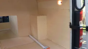

    anbei zwei Bilder.
    Die Platten sind 140 x 90 (nicht 180x70) und liegen je auf allen drei Trägern auf (hatte ich falsch im Kopf), die Träger sind 60x60x3 in der Mitte und am Rand 60x30x3.

    zwei vernünftige/ verstellbare/ stabile Lattenroste bauen höher und sind schwerer als 8mm Pappel und Froli-System. Mein nächstes Bett daheim bekommt auch das Froli-System ;)

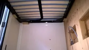

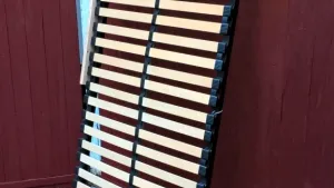

    Meine Lösung ist folgende:
    Metallrahmen Lattenrost gekürzt auf meine Breite (70 cm)
    Winkel an die Wänden geklebt/geschraubt
    Lattenroste drauf und entsprechende Madratze nach Wunsch( bei mir Kaltschaum/Memoschaum).
    Norbert

    Ich muss zwingend 2 Teile haben um das Bett weg zu bauen/schieben. Ich lass mir das mit dem Lattenrost aber nochmal duch den Kopf gehen. 2 Stück auf 70cm geschmälert, auf 70cm gekürzt und ein Alu L Profil drum herrum .... das könnte auch gehen, Von unten dann ne Dünne Holzplatte drann damit keine Kinderfinger klemmen .... :)
