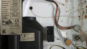

    Hier mal ein Foto mit Typenschild und Kabelbaum. In der Mitte sieht man die Schaltuhr von hinten. Die Heizung stammt aus einem MAN Laster.

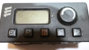

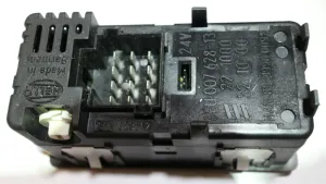

    Hier noch Bilder von der Schaltuhr:

    D3L’C Compact und ja … in 24V ??
    Es ist keine normale Handelsvariante aber eine Sondern
    Erstausstattung aus MAN LKW F 2000 / M 2000 -ab bj 10/97 oder TGA ?
    Also 2 x Spezial um sowas in ein 12V Womo ein zu bauen.
    Stromaufnahme bei Start ist hier mit altere Glühkerze 240 Watt !!
    Viel Reserveleistung einplannen falls ein kinezenwandler.
    Gruesse Campo

    So, habs geschafft, die Schaltuhr klappt jetzt!
    Habe ein PDF gefunden, das die notwendige Minimalbelegung beschreibt.
    Diese ist wie folgt:
    Pin 2: Steuerplus (gelb)
    Pin11: Plus (rot)
    Pin12: Minus
    Pin 4: Minus <-- hatte bei mir gefehlt
    Dann noch den Steuerstrom zur Temperaturregelung (liegt an Pin 6 und Pin 9 an) mit der Heizung verbunden, schaltbares Plus an Pin 10, und sämtliche Funktionen der Uhr waren nutzbar...
