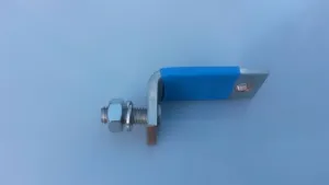

    Hallo Wiru ,
    ein kleiner Tipp noch von mir : der Balancer auf dem gemeinsamen Minuspol muss dann über dem Minuskabel montiert werden ! Ist das vom Kabel her schlecht , kann man auch einen Winkel für Minus nehmen. Die Schrauben mit einem Drehmoment von 50-55 Nm festziehen. Beim Relais darauf achten , daß beim festziehen , das Relais mit festgehalten wird. Schraubensicherung bringt zusätzlich Festigkeit auf Rüttelpisten. Bei Mercedes Modellen , muss man auf die Lima Regelung achten. Dort ist es meistens so , das ein Ladewandler für Li notwendig ist. Berichte aus anderen Foren zeigten einen Rückfluss vom Lifepo4 zum Starterakku. Welchen Battmonitor setzt Du ein ?

    -Minuspol: Das ist (anders als die anderen Anschlüsse) eine Gewindestange mit Gegenmutter...ich denke, der Anschluss der Minus-Leitung bringt keine zusätzliche Kraft auf die Balancer, weil die ja mit einer Mutter schon gesichert sind.. in der Bedienungsanleitung war im Set allerdings ein Minus-Winkel enthalten (ebenso wie 3 Temperatursensoren), in meinem Set war kein Minuswinkel und nur ein Temp-Sensor drin...muss also auch so gehen...evtl. bau ich das nochmal um (hab mir eine Verteilerschiene für die Masse bestellt, die wird mit Kabel angeschlossen)

    Das Kabel muss trotzdem direkt auf den Pol und danach der Balancer darüber ! Wird gern falsch gemacht. der Ladewandler ist sehr gut und ich setze diesen auch immer ein. Dort muss man sehr darauf achten, das der Temperatursensor mit verbaut wird ! Das Gerät arbeitet sonst nicht. Als Einstellung empfehle ich Dill Schalter 3 Lifepo4 victron. Diese Einstellung passt perfekt zu Winston.
