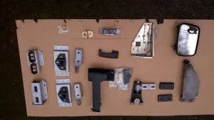

    • 31. Januar 2017 um 17:56
    Hallo ,
    meint Ihr das schwarze, teuer aussehendeTeil in der Mitte ?
      • 98,38 kB

    das schwarze ist das was der stejo braucht. Da freut er sich sicher ...
    ich brauch den verriegelungsmechanismus von der innenseite der türe. Der sitzt links in der schwarzen türverkleidung und hält die türe offen, wenn man sie ganz aufschiebt. Grösse: so ca 15x15cm
    Ciao ... Michi

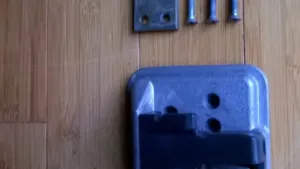

    dann meinst du sicher dieses Teil ?
    Gruss Norbert
      • 36,42 kB
      • 417 × 336

    Ja klasse, genau das ists! Und die schrauben und die beilegeplatte hast du auch noch!
    Magst mir ne PN schreiben? Zwecks preisvorstellung und wie ich an das trum rankomme.
    Ciao ... Michi
