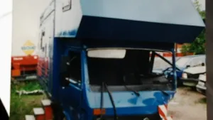

  • syt
    670
    • 18. Januar 2016 um 20:28
    Zitat von lars#74
    hallo,
    die tage schoß mir mal der einfall eines alkoven in den kopf, hatt soetwas schon mal jemand nachträglich an einen lkw kofferaufbau drangebaut ?
    welche nachteile nehm ich mir mit ins boot ?
    -füherhaus festbauen nicht mehr mitschwingend, fahrersitz aber luftgefedert
    Hatte mal an einem VW LT Modell 1 ,mit dem Motor ,Und Motorklappe zwischen den Sitzen,einem Möbelkoffer Fahrzeug einen Alkoven auf das Fahrerhaus gesetzt.Also eine Rahmen aus Vierkantrohr geschweisst,der in der Regenrinne stand,und durch die Regenrinne verschraubt war.Da drauf dann ein Alkoven Aufbau,verschraubt,aus Vierkantrohr,abgedeckt mit Alublech,in Kofferbreite und einem 1,40m breitem Bett.Verbindung zum Koffer über doppelte mitschwingende Gummidichtung.Der Alkoven war etwas höher als der Kofferaufbau also überspannte ihn,so dass von oben nicht direkt Wasser auf die Verbindung Koffer Fahrerhaus Alkoven lief.Der Alkoven hatte eine schöne Innenhöhe,so das wir sehr gut im Bett sitzen konnten.
    Leider wurde das Fahrzeug in der baufase zerstört
      • 199,43 kB
      • 469 × 625
    Leben ,und leben lassen !
