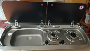

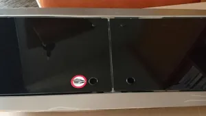

    Überraschenderweise ist unsere Spül/Herd-Kombi heute schon gekommen. Amazon scheint sie doch schneller liefern zu können:
    Dometic-SMEV-MO9222L
    Vielleicht ja auch für irgendwen hier im Forum interessant:
    Gibts für (wie ich finde) sehr günstige 269 Euro bei Amazon. Einfach nach "Dometic-SMEV-MO9222L" suchen.

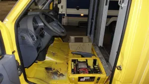

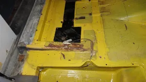

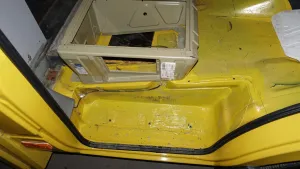

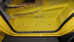

    wir haben weitere Stunden an unserem Paketkoffer verbracht. Natürlich haben sich wieder Fragen ergeben:
    Das Ausbohren der Nieten funktioniert mit der Methode "Dorn reinschlagen, dann ausbohren" soweit ganz gut. Den Nieten, die sich dann mitdrehen, schlagen wir den Kopf ab. Wir haben es bisher nur an der kurzen Trennwand hinten im Koffer auf der Fahrerseite probiert. Die Nieten scheinen mir vorerst das kleinere Problem zu sein. Wir haben alle Nieten raus, teilweise sogar komplett durchgebohrt, aber das Brett bewegt sich kein Stück. Ist es etwa in die Aluprofile eingeklebt? Ich habe es auch mit größerem Kraftaufwand nicht dazu verleiten können, sich auch nur einen Milimeter zu bewegen?
    Zitat von Marv
    Meinst du die U-Profile der kurzen Trennwende am Boden? Wenn ja und wenn dein Koffer eine Grundplatte aus Holz hat, empfehle ich einen breiten Meisel und einen guten Hammer, 4x ansetzen und 4x Schlagen und alle Schrauben hatten sich aus dem Holz gezogen.
    (Schraub- und Bohrversuche blieben bei mir erfolglos und haben nur Zeit und Material gefressen)
    Martin
    Unsere Grundplatte ist aus Holz, darum habe ich auf diese Weise die Kunststoffleisten auf dem Boden entfernt... viel leichter als mühsames Ausbohren. :D

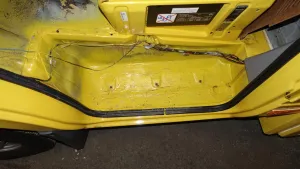

    Vorne im Fahrerhaus haben wir die Bodenmatte endlich entfernt. Was wir darunter gefunden haben, war deutlich besser als erwartet. Der Verkäufer hat offensichtlich Wort gehalten und war hier schon mal dran. Ob das aber meinen Ansprüchen für den dauerhaften Erhalt des Sprinters genügt weiß ich nicht. Wir werden wohl nochmal mit der Bürste dran gehen und etwas für den Korrosionsschutz tun. Ich würde unter den Bitumenmatten keinen Rost erwarten, oder liege ich da falsch? Weil, die zu entfernen wäre wahrscheinlich eine riesen Sauerei und auch nicht so ganz einfach.
    Ich zögere nur, bei der Konsole vom Fahrersitz. Davor habe ich einige Blasen im Lack gefunden, bei dem ganzen Kabelgewirr was da drin ist, weiß ichj aber nicht ob ich sie losschrauben möchte... Hat das schonmal jemand gemacht?
    Ist unter dem Blech, das den Boden des Führerhauses bildet, noch eine Lage Blech? Oder ist es einlagig?
    Hat vielleicht jemand einen Sprühplan bzgl. Korrosionsschutz für den Sprinter?
    Das soll es für heute gewesen sein...
    Martin

    Gut möglich, dass das verklebt ist, mit kleber wird da nicht gespart. Geh doch mit einen starken schraubenzieher oder einem meissel unter das u-profil und biege es weg. Dann kannst drunter schauen. Oder einfach wegflexen.
    Die einbauen rauszubekommen ist eine echte mistarbeit und geht auch nicht ganz ohne das gfk zu beschädigen ab. Drum hab ich mich entschlossen, drin zu lassen, was nicht unbedingt raus muss und nur teilweise entfernt. Ich hab die möbel drum rum gebaut oder dran befestigt.
    Dass schaut doch sehr gut aus, im führerhaus. Das belch in der mitte ist quasi ein zweitboden, um an die höhe des durchgangs anzupassen. Drunter ist der eigentliche fahrzeugboden. Um da ranzukommen, müssen ein paar nieten raus.
    Wenn du das führerhaus eh schon leer hast, dann würd ich an deiner stelle gleich schalldämmen. Boden, zum motor hin und die türen. Evt auch unterm armaturenbrett. Ich hab das gemacht und das bringt ordentlich was.
    Ciao, michi

    Hallo Michi,
    am meisten Sorgen hatte ich wegen der Nieten, aber das hat eigentlich ganz geklappt. Wir wollen auch so viele Einbauten wie möglich nutzen. Die hängen so fest im Koffer, dass es bescheuert wäre die rauszunehmen und für die Ausbauten selbst neue Befestigungen einzukleben. Aber ein paar Einabuten müssen leider doch weichen.
    Dieser Zweitboden ist auf den Bildern ja schon raus, die Nieten habe ich alle aufgebohrt. Also ist auf der Unterseite von dem gelben Blech, das auf den Bildern zu sehen ist, der Unterboden? Und die Nieten die ich durchschiebe müssten dann also durchfallen bis auf den Hallenboden?
    Wir wollen das Führerhaus erstmal ordentlich entrosten, mit entsprechendem Korrosionsschutz behandeln und dann eine Schalldämmung auflegen. Ich überlege nur noch, ob es vielleicht eine gute Idee wäre den ganzen Wagen zum Hohlraumversiegeln zu geben.
    Womit hast du das Führerhaus denn Isoliert?

    Hi Martin
    ja, darunter ist der fahrzeugboden. Die nieten sollten eigentlich rausfallen. Das sind sie bei mir, und ich hab mich geärgert, dass ich nun löcher im boden zu machen muss ;)
    Zum schalldämmen hab ich zuerst schwerschichtmatten, gegen die vibrationen eingeklebt und dann dämmfliess drauf. Alles von ADMS, automobile dämmstoffe.
    Ach ja, und im führerhaus hab ich oben eine durchgehende ablage eingebaut, die mit teppich beklebt ist. Das dämmt auch ganz schön den schall von der unisolierten plastikdachhaube weg und schafft viel stauraum, der dann bei geöffneter schiebetüre zugänglich ist. Da lassen sich zb. prima stinkige gebrasuchte klamotten verstauen ;) Ausserdem kann man da schön lautsprecher reinschrauben, und damit gegen die schallisolierte stille ankämpfen ;)
    Hohlraumversiegeln ist schon angebracht. Kost ja nicht soooo viel und ist letztlich alle mal billiger, als immer wieder mit dem rost zu kämpfen. Vor allem in den türfalzen und einstiegen. Ich hab das mit fluidfilm + sonde selber gemacht. Seitdem kein rost mehr an den neuralgischen stellen. Wo es überall gern rostet, hab ich dir glaub ich zu anfang, als du das auto gekauft hast, schon mal geschrieben, oder?
    sERVUS ::: MICHI

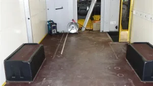

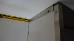

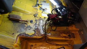

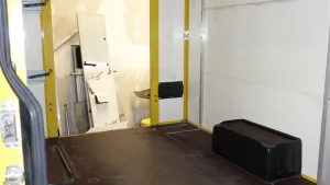

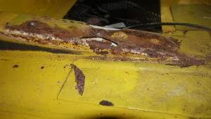

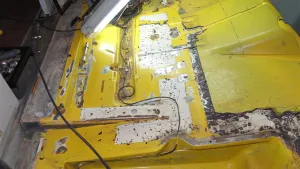

    kurzes Lebenszeichen...
    Es geht langsam voran, der Koffer ist jetzt endlich leer (die Trennwand hinten hat sich mit Händen und Füßen gewehrt). Die letzten Maße sind genommen, das 3D-Modell ist fertig, die Detail-Planung kann beginnen :D
    Beim entrosten im Fahrerhaus haben wir doch noch reichlich mehr Rost gefunden, dem wir nun zu Leibe rücken.
    Ich habe mich dann doch einfach getraut, die Konsole vom Fahrersitz leer zu räumen und auszubauen, da sich darunter das ein oder andere grösßere Rostnest versteckt hat.
    Unter den Bitumenmatten haben wir bisher nur am Rand Rost gefunden, und das auch nur da, wo schon jemand rumgefuscht hat. Darum werden wir die Platten nicht vollständig entfernen. Freitag werden Lack und Rost mit (politisch korrekten) CSD-Scheiben entfernt, dann folgen mehrere Gänge Rostumwandler, anschließend gibt es eine Ladung Owatrol und eine Lackierung mit Brantho Korrux "nitrofest" und "3in1". Bevor wir dann die Dämmung und die Fußmatte wieder montieren, gibts noch Liquid-Film in die Hohlräume. Damit sollte dann das Schlimmste erstmal erledigt sein.
    Die Trittstufen machen wir dann im nächsten Jahr wohl auch nochmal. Sie sind zwar vorerst versorgt, aber nach den gemachten Erfahrungen am Fahrerhausboden schlafe ich ruhiger wenn ich es selbst neu gemacht habe.
    Was den Ausbau angeht, sind wir uns immer noch nicht sicher, aus welchem Material wir den Boden und die Möbel bauen wollen.
    Boden:
    Klar ist, wir bekommen 19 mm Aramflex als Isolierung auf den Boden. Unklar ist die Materialwahl der Bodenplatte. Welches Material habt ihr auf die Isolierung gelegt?
    Möbel:
    Wir haben uns zum testen eine kleine Platte 15 mm Pappelsperrholz gekauft. Schön leicht, aber auch ganz schön weich. Ich befürchte dass man darin jede kleine Macke sehen wird. Mir fehlt derzeit noch jedes Gefühl für das gesparte Gewicht im Vergleich zu Multiplex. Hat vielleicht jemand seinen Koffer komplett in Multiplex ausgebaut und hat da eine ungefähre Gewichtsangabe zu?
    Wir waren auch schon beim Arnhemse Fijnhouthandel. Dort gäbe es die Möglichkeit Pappelsperrholz mit HPL-Beschichtung zu brauchbaren Kursen zu bekommen. Aber Pappelsperrholzt bleibt Pappelsperrholz...
    Für Anregungen oder Ideen sind wir immer dankbar :)
    Martin

  • pseudopolis
    938
    • 5. Mai 2016 um 08:55
    • #134
    Ja, den fahrerhausboden überholen, das ist bei mir dann auch mal dran.
    Möbel: Ich hab 10mm pappel multiplex genommen. Für mache sache hab ich sogar nur 6mm hergenommen. Pappel multiplex ist echt federleicht und stabil. Ich würds wieder so machen. Klar, pappel ist weich, aber bei holz ist es nun mal so, je leichter, desto weicher. Um die farblosigkeit etwas in den griff zu bekommen, hab ichs schön lasiert und klarlackiert. Das bekommt auch kleine macken gut in den griff. Mei, und macken gehören zum werkstoff holz nun mal dazu. Zuguterletzt schützt ja ein klarlack auch die oberfläche.
    Boden: wie wärs mit holzdielen (zb fichte, ist auch schön leicht und hell), die mit hartwachsöl behandelt werden? Das macht gleich viel mehr daheim feeling, als irgend ein plastikzeug.
