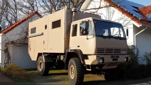

    Hallo in die Runde!
    nachdem wir uns nun als „Neue“ angemeldet haben, möchten wir uns und unseren Steyr auch mal kurz vorstellen.
    Wir – das sind Ute und Thomas und unser Plan ist, im kommenden Jahr mit unserem dann fertig ausgebauten Steyr auf „Große Reise“ zu gehen. Da dann die Phase unserer Berufstätigkeit abgeschlossen seien wird und wir noch viele schöne Gegenden auf dieser Welt erkunden möchten, stand bei der Planung des Reisemobils die Tauglichkeit für Langzeitreisen und das auch mal abseits der üblichen Straßen im Vordergrund.
    Diese Gestaltung unserer „after-work-time“ planen wir seit ca. 3 Jahren. Nachdem die Pläne immer konkreter wurden, haben wir auf der Abenteuer Allrad 2012 in Bad Kissingen Fabian Heidtmann (tolle Beratung, super Service) kennengelernt und direkt anschließend nach einer Probefahrt kurz entschlossen einen Steyr als Basisfahrzeug gekauft. Überzeugt haben uns insbesondere Preis-/Leistungsverhältnis, geräumiges Fahrerhaus, fehlen von Elektronik und Robustheit des Fahrzeuges.
    Die Leerkabine wurde von der Firma F&F Expedition gebaut. Den Ausbau haben wir dann selber in Angriff genommen. Türen und Klappen wurden von der Firma Alpha-CAB (wir waren sehr zufrieden!) erneuert, da die erste Ausführung aufgrund reichlich vorhandener Elektronik Probleme bereitete.
    Die Möbel wurden nach unseren Plänen von einem Schreiner an unserem Wohnort gefertigt. Mittlerweile ist der Ausbau der Wohnkabine weitestgehend fertiggestellt (eigentlich etwas spät für die Anmeldung in diesem Forum – aber besser spät als nie :D ).
    Auch die „Renovierung“ des Fahrerhauses ist fast abgeschlossen. Bei der Schalldämmung hat uns die Firma ADMS Automobile Dämmstoffe sehr geholfen. Die Beratung vor Ort durch Herrn Sack war sehr informativ, das Dämmmaterial ist leicht zu verarbeiten und es erfüllt seinen Zweck hervorragend.
    In Kürze werden noch Kunststofftanks und -staukästen angepasst, um den Raum unter der Wohnkabine optimal zu nutzen. Außerdem ist unser Schlosser mit der Fertigstellung des Dachgepäckträgers beschäftigt, auf dem künftig der Reservereifen seinen Platz finden wird.
    Anschließend stehen noch einige Arbeiten an – es ist halt wie beim Hausbau, so richtig fertig wird man nie, irgendetwas gibt es halt immer noch zu tun.
    Wir freuen uns auf nette Kontakte hier im Forum und vielleicht lernen wir ja einige von Euch auch auf der Abenteuer Allrad in Bad Kissingen kennen.
    Ute + Thomas

    Hallo ihr zwei,
    willkommen im Forum.
    Auf den Bildern sieht das Fahrzeug absolut fertig gebaut aus.
    Wohin wollt ihr denn auf große Fahrt los ziehen?

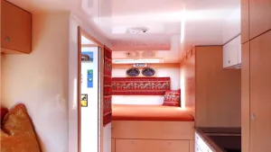

    Sieht ja sehr schick aus - Glückwunsch!
    Aber was mir sofort auffällt: Querlüftung am Bett fehlt, das werdet Ihr Euch noch öfters wünschen. Bei der Sitzgruppe eigentlich auch.
    Oder habt Ihr 'ne Klima und genug Batterien?

    Hat der Steyr nicht auch ein kippbares Fahrerhaus? Wenn ja, dann müsstest Du die Reifen abladen, um es kippen zu können.
    Ich weiß auch nicht, wie die Gelenke und Verschlüsse des Kippmechanismus auf die 3-400 kg zusätzlich auf den Dach reagieren. Müsste man sich darum Gedanken machen oder hast Du dafür eine Lösung?
    Sonst ein wunderschönes Auto....gratuliere.....und das ganz ohne Forum....hihihi......

    Ja - es sieht schon recht fertig aus, aber trotzdem ist noch einiges zu tun. Als nächstes steht der Dachgepäckträger an. Wenn alles gut läuft, könnte er morgen fertig sein.
    Als kleine Testfahrten haben wir im letzten Jahr eine Tour durch die Eifel und an den Bodensee gemacht. Im Dezember waren wir auch eine Woche unterwegs um die Wintertauglichkeit zu testen - hat alles gut geklappt, was uns besonders gefreut hat, da wir nur Solarenergie nutzen.
    Die erste Tour über mehrere Monate planen wir in Europa und Marokko. Anschließend zieht es uns nach Austalien und Amerika. Mal sehen in welcher Reihenfolge :)

    wir haben auf die Querlüftung verzichtet und dafür viel Stauraum gewonnen (für uns wichtig w/Langzeitreiseplänen). Da wir - wie Du schon vermutet hast - eine Klimaanlage und viel Batteriekapazität (6x 250 AH) dabei haben, werden wir auch "heiße Zeiten" hoffentlich gut überstehen. Außerdem haben wir eine Dachluke, über die wir entlüften können und das Küchenfenster ist ja auch nicht so weit entfernt.

    Ja - das Fahrerhaus wird beim Steyr gekippt. Dazu müssen wir das Ersatzrad (ca. 100 kg) herunternehmen (elektrischer Kran). Das Gewicht des Gepäckträgers/Astabweisers mit rd. 70 kg stört beim Kippen nicht.
    Wir hatten Anfangs auch Bedenken wegen des Gewichtes. Jetzt haben wir aber einen sehr erfahrenen Steyrfahrer kennengelernt und im Offroadeinsatz erlebt, der schon seit Jahren auch im harten Dauereinsatz (Rallybegleitfahrzeug) so unterwegs ist.

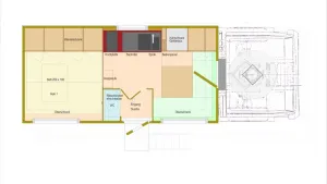

    Hallo Ute,
    Kannst du mal bitte ein Bild von eurer Dusche und Bad hier einstellen. Ihr habt das scheinbar so gelöst wie ich es mir vorstelle .

    Ich find das auch eine praktische und platzsparende Lösung. Benötigt wird nicht immer, andererseits bietet es in kühleren Zeiten einen guten Windfang.
    Hier hat es ein Forenkollege auf kleinerer Basis so gebaut: http://www.womobox.de/phpBB2/viewtop…t=4437&start=75

    Ich vermute mal dass das Waschbecken wie eine Schublade unter das Bett zu schieben ist .
    In meiner Planung wäre statt Bett da ein Schrank.
    Noch ne Frage : wenn jemand das Klo nutzt könnt ihr die Tür zum Innenraum schließen , korrekt ?
    Wenn jemand duscht dann wird das Klo nass, auch korrekt ?
    Olle (Oliver)
