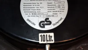

    Hallo Forum,
    nachdem ich von meinem Malibu auf einen Sprinter mit Wohnkabine umgestiegen bin gehts schrauben hier weiter.
    Aktuell bin ich an der Installation. Der Truma Boiler geht immer auf Störung ohne zu Zünden. Befüllt ist er. Dem Typenschild nach müsste es ein B100 sein, richtig? Angeboten wird dieser nicht mehr, lohnt sich Reparatur noch?
    Wo suche ich als nächstes weiter?
    Danke für eure Unterstützung!
    EDIT: Gestern gedanklich schon bei der Heizung gewesen, glatt das Bild vom Typschild vergessen... Heute nachgereicht.
      • 225,29 kB
      • 1.001 × 690

    Das ist richtig, und im Eingangsbeitrag handelt es sich ja auch um eine 50mb-Anlage, wie man im ersten Bild am Typenschild erkennen kann.

    ...ist da der Schlüssel. Solange es keine Vorschrift gibt, dass Altanlagen auf 30 mb umgerüstet werden müssen, kann der Marcel den alten Boiler verwenden, so er denn läuft.
    Wenn es also zutrifft, daß Truma keine Ersatzteile für die 50 mb liefern kann (oder will, man will ja auch neues verkaufen) und der Marcel nicht genug von dem Ding versteht, um die wirkliche Ursache rauszufinen, die ja auch in einem Bereich liegen kann, wo es auf den Gasdruck überhaupt nicht ankommt, dann muss er sich halt anders helfen. Er hat jetzt die Wahl, das Angebot vom Landsegler anzunehmen, wenn die beiden sich über den Preis und Versand einigen und eine Regelung darüber treffen, was passiert, wenn der "neue" auch nicht funktioniert, oder bei Truma einen neuen zu ordern und das Gassystem komplett auf 39 mb umzubauen. Übrigens, wenn der neue es nicht tut, kann es ja an einer ursache liegen, die außerhalb des Boilers selbst liegt (Stromzuleitung zur Steuerung), da sollte man mal kurz nachmssen, was da wann und wie ankommt.
    Oder er muss einen finden, der sich mit so einem Gerät optimal auskennt und es ggf reparieren kann.
    Ach, da fällt mir eine ganz banale mögliche Ursache ein. Im Gaskamin, also dem Gitter nach außen, steckt ein kleines Metallröhrchen mit um die 8 bis 10 mm Durchmesser. Das ist manchmal eine gern genommene Behausung für Insektenpuppen, wenn der Boiler lange nicht benutzt wird (z.B. Winterpause), die im Frost eingehen, das dann verstopfen und damit den Boiler auf Störung gehen lassen. Zieh das mit eine Spitzzange mal vorsichtig raus und schau durch. Wenn Du da was drin findest und Du es gereinigt hat, dürftest Du ne mindesten 50% Chance haben, dass der wieder funktioniert. Deswegen gibt es ne Abdeckung für den Winter, die serienmäßig mitgeliefert wird, aber meist vergessen in irgendeiner Ecke rumfliegt.....hihi.....

    Ein BO von Truma ist eigentlich unkaputtbar und relative einfach zu reparieren, habe ich gerade gemacht. Wenn der beim Einschalten nach ca. 10 - 15 Sekunden auf Störung geht, dann könnte es am Flammwächter liegen, u. U. zu nah am Kessel. Wichtig auch, mit Druckluft mal richtig ausblasen.
    Ansonsten schau mal: Boilerreparatur
