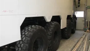

    Hab hier mal zwei Bilder vom Baubeginn des Koffers........
    mittlerweile sind wir weiter....
    Bilder folgen in Kürze....
    Basisfahrzeug ist ein Iveco Astra...Koffer hat ohne Heckalkoven 6,40m.....

    Als erstes würd ich von dir wissen wollen, ob Du noch Stummelkotflügel auf die Seitenwände über den Rädern machen wirst....ich denk an volle Abdeckung der Reifen wegen TÜV .... weil es auf den Bildern so aussieht, als ob die Socken noch was überstehen. Aber eher wirst Du noch komplette Metall-Radhäuser reinschrauben, denn die im Gelände hochgeschleuderten Steine und Brocken sollten wohl die Kabine nicht treffen.... mann kanns wegen der Dunkelheit über und um die Räder nicht so ganz genau sehen.

    Scharf beobachtet hast du den Überstand der Reifen. Da ich dann auch noch das Problem hatte,
    dass ich 2,58m breit war musste ich zwischenzeitlich auf XZL umrüsten. Jetzt passts.

    ...das Problem hatte ich auch bei meinem UnimogPrototyp, aber nicht wegen TÜV, sondern weil ich mit der großen Pirelli-Forststolle etwas zu stark bei der Durchfahrtsbreite bei den engen Trial-Toren behindert war. Ich hab die Einpresstiefe der Felgen verändert und dadurch die Spur etwa 8 cm schmäler gemacht.....allerdings auf die brutale Tour mit dem Schweißbrenner..... bei einem Trialfahrzeug mit Vmax 20 km/h war das möglich, bei nem Straßenfahrzeug mit 80 oder 90 würds glaub ich etwas Unwucht geben....hihi....

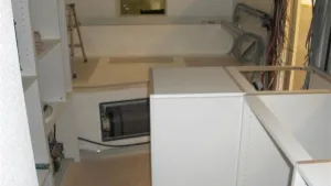

    Scheint ein durchdachtes Auto zu werden, mit dem Platz gehst Du jedenfalls rationell um.... :idea:

    Hätte da noch ein paar Bilder von innen......
